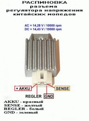

свет горит ток от акомулятора
чёрный (который показан накартинке зелёным)
кидать на массу пробовал

так а с чего все началось?

началось с того что я взял скут б\у реле не работало взял новое и тож не фурычит

раскажите какой куда провод совать!! *DONT_KNOW*

а как узнал что генератор напряжение выдает и какое?

приходит 4 провода 2 жёлтый и белый с генератора выдаёт18-22V третий красный с акб+ четвёртый чёрный прозвонил(цешником) масса(-)

прозванивал то как? между белым и желтым или между ними и массой?

между массой и жёлтым

спасиб большое всё пашет :008
