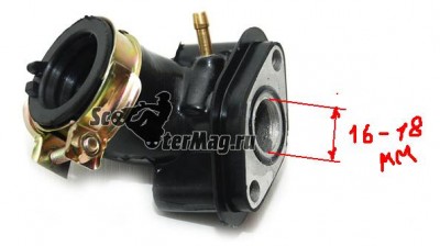

Vax писал(а):
VVV абсолютно прав. диаметр патрубка карбюратора соответствует внешнему диаметру диффузора! у карбюраторов на 2т скутерах у 14-21мм наружний диаметр диффузора отличается максимум на 1мм
Мы тут как-бы о 4т. А у них как на картинке внизу.
Не для кого не секрет, что мощность и крутящий момент прямо пропорционально зависят от наполняемости цилиндров свежим зарядом смеси. “Дырки побольше, каналы - пошире” - воскликнут в сердцах многие тюнеры. Вполне оправданным, на первый взгляд, кажется максимальное увеличение диффузоров карбюратора, именно они являются главной преградой потоку воздуха в карбюраторе. Однако предлагаю более подробно рассмотреть, что при этом происходит. Сужение канала в области диффузора создано конструкторами отнюдь не для того, чтобы мешать спокойно спать ночами тюнеру. Во-первых в области сужения геометрическая скорость потока воздуха на много выше, чем в полости над диффузорми. Увеличение скорости способствует хорошему распылению эмульсии и подаче бензина из поплавковой камеры Во-вторых за счет сужения существует разница давлений между полостями в верхней и нижней частях карбюратора, что создает дополнительные благоприятные условия для своевременной подачи топлива. Тем, кто изучал в школе геометрию известно, что площадь круга увеличивается пропорционально квадрату увеличения диаметра, т.е. даже при, казалось бы, незначительном увеличении диффузора может сильно снизиться скорость воздуха в нем. Эта операция позволяет поднять давление во впускном коллекторе, что положительно влияет на наполнение, но существует и оборотная сторона медали. Процедура увеличения диффузоров незамедлительно худшим образом скажется на качестве приготовляемой карбюратором смеси. Особенно заметен этот эффект будет на малых и средних оборотах, что выражается глубокими провалами и значительным снижением крутящего момента. Наиболее чувствительно это оказывается на двигателях с малым рабочим объемом, потребление воздуха ими и так совсем невелико.
А всё дело в том по-моему что этот 20мм карбюратор на ссылках выше это просто качественно сделанный карбюратор. Именно этим и объясняется положительный опыт его применения, а вовсе не увеличенным на 2мм диффузором. А если и родной был неплохим, то отличий в лучшую сторону не заметишь.
patr.JPG [ 23.82 KiB | Просмотров: 5306 ]
