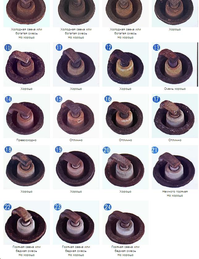

Да не беднить, а нормальный цвет на 92 (чистом) серый, свеча должна самоочищаться (выгорать, но не до бела)
Тебе сначала нужно иглу на 2-ю сверху поставить (на лето) , ХХ настроить поновой и неисправности поискать как выше тебе советуют, а дальше посмотришь - определишься.
Вот смотри, все с красниной это на 95-м, белые на 92, все подписано.
