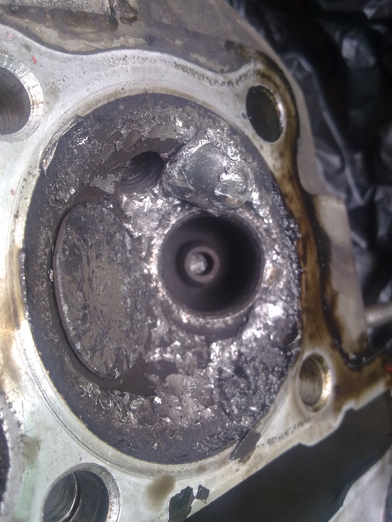

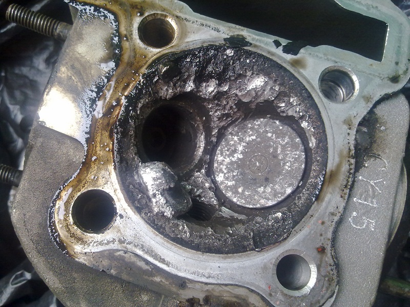

Сегодня купил нов карб, поставил и долго не мог завести. Разобрал - бенза в карбе вообще небыло, оказалось залип поплавок, всё поправил, поставил на место и завел. Все мои печали канули в пропасть. Движок зашептал!!! *YAHOO* Я аж приссыкнул от удовольствия! Но радовался я не долго. Поездив с полчасика у меня стуканул и заклинил движок. :-o Притянул с товарищем, на лыгаче, домой поверженного скута, первым делом выкрутил свечу и О-ужас на том месте, где недавно красовались кирпичного цвета контакты свечи всё раздавлено и разломано. И заглянув в свечное отверстие увидел какой-то металический элемент... Завтра буду вскрывать и диагностировать.
Только порадовался и такой капец...ОБИДНООООООО(((((((((((((((((((((!!! ]:->

А про бедную смесь слышал? Та что свечи и цпг плавит.

Оборвало клапан...
поршневая умерла...
голову размолотило...
думаю брак клапана.
печально :CENS:
