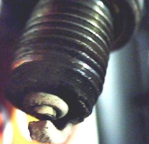

Forestrash писал(а):
немного засвеченная фотка, лучше фоткать без вспышки.
вебкамера.
а внешне, по моему даже с учетом того ,что фотка засвечена , вполне прилично свечка выглядит.
Значит, смесь, судя по свече нормальная.
Это свеча с 2т, бензокоса, порядка после полутора часов непрерывной работы....сено косил.
А эта со скутера прошла около 8 т.км.. Перед тем как выкрутить, скутер двигался со скоростью 70-90км\ч на расстоянии 20 км... и около минуты работы на холостом ходу.
судя по белому налету , бензин таки гавняный. как будто на разбодяженном бензине ездишь.
у меня тоже бывает налет , но он оранжевого цвета . так от чего он я точно знаю. мне канистру 10 литровую с авиационным бензином (от кукурузника) подогнали . бензин зеленого цвета , высокооктановый и ессно просто напичкан присадками. я его добовляю в 92 из расчета пол литра бенза от "кукурузника" на 10 литров 92. полет нормальный и скут кстати греется меньше , но небольшой орньжевый налет бывает.

Не скажу, что наш бензин плох, знаю что металло-содержащих присадок наши НПЗ не добавляют. Хотя в свете последних событий..., кто его знает...Красных свечей не встречал.
А белый налет..., да от бензина, ароматические вещества в нем содержащиеся... и, + чуть масло.

Какая цпг не знаю( не вскрывал),покупал как полтос. До настройки карба максималка была еле-еле 50км.После настройки 55км, если ветра нет-60 км.( при моих 95кг.) Сегодня пропиткой фильтра ещё немного обогатил. Сын ездил испытывал, приехал в восторге.В прошлый раз у него максималка 60км. была, сегодня 70км. В потоке за машиной вообще стрелку ложит.
