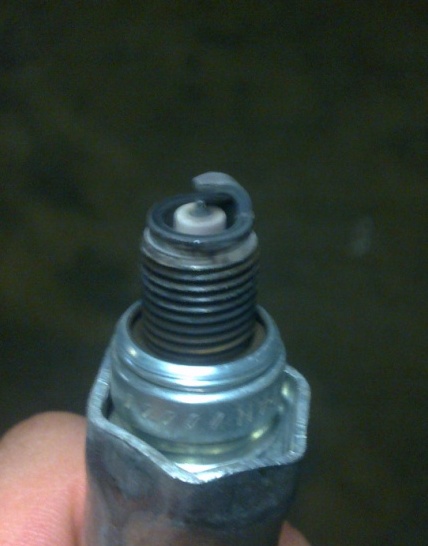

Свеча белая-белая. Труба до красна не расколяется, но в месте где лопнуло метал фиолетового цвета.
Свеча иридиевая NGK CR7HIX

Диагноз понятен. Бедная смесь.

Лопнуло и прогорело,-понятия разные. И диагнозы разные. Внимательнее...
