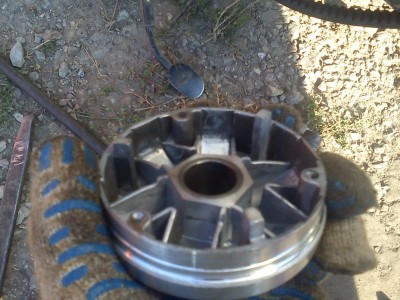

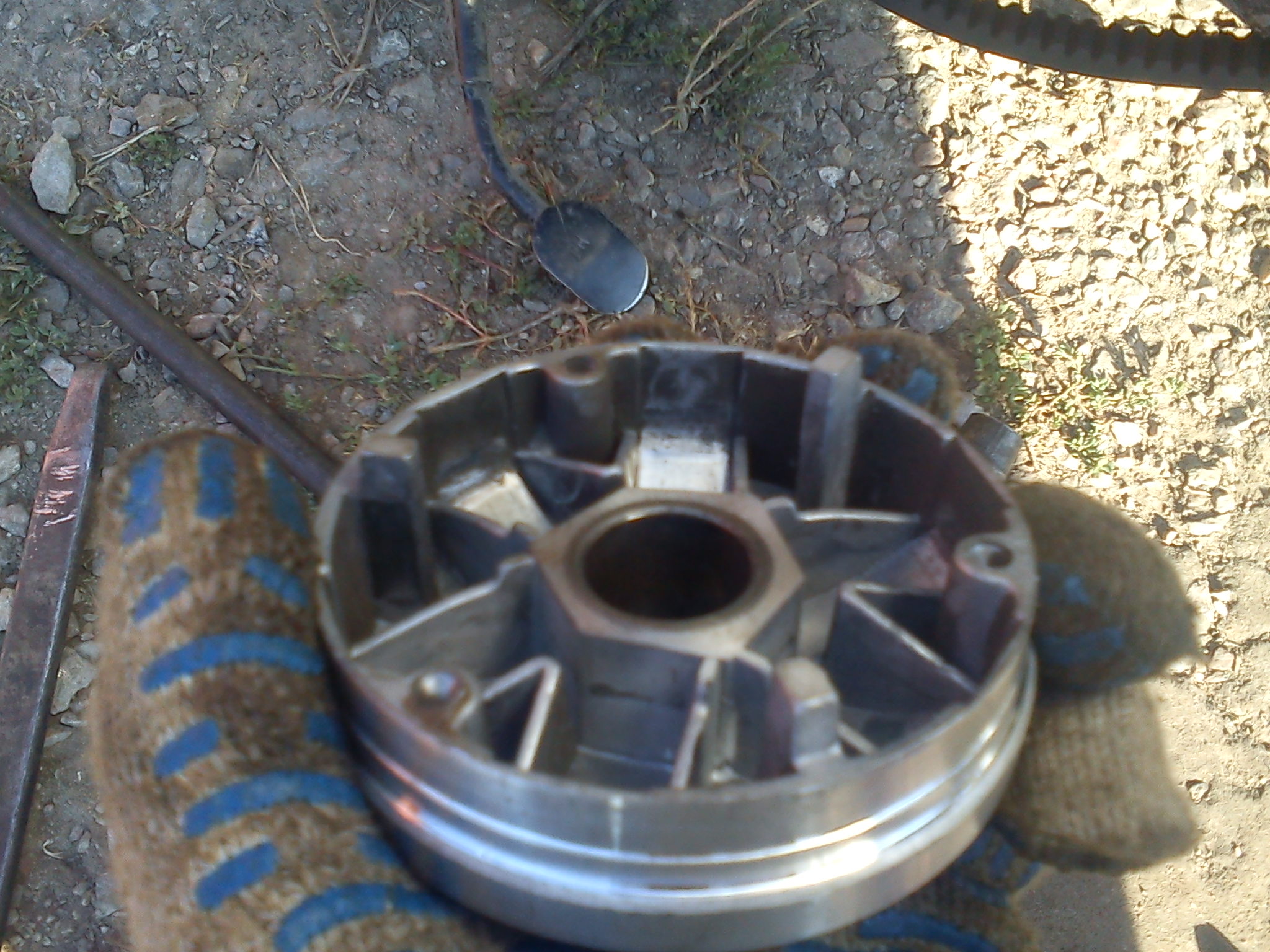

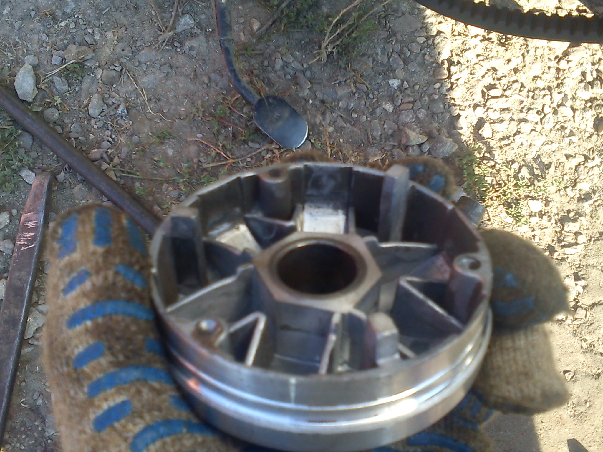

Щас сравнил обратные стороны вариатора, с*ка, теперь понятно почему он так тупо раскрывается на полную, смотрите сами. Смотрите на каналы где ролики (грузики) ходят, на старом выступ заметно больше, следовательно он и раскрывается больше. Как я понял без замены варика, проблему не решить?
Комментарий к файлу: Старый
DSC05022.jpg [ 461.15 KiB | Просмотров: 4368 ]
Комментарий к файлу: Новый варик
DSC05021.jpg [ 521.64 KiB | Просмотров: 4368 ]

судя по самой первой фото , там где старый варик и новый , то у тебя и на старом ремень не выходил на полный радиус вон какую канаву прогрыз .
а если у тебя
и движок уже на полных оборотах орёт
,то думаю что грузики у тебя для данного вариатора легкие. поставь грамм на 8.

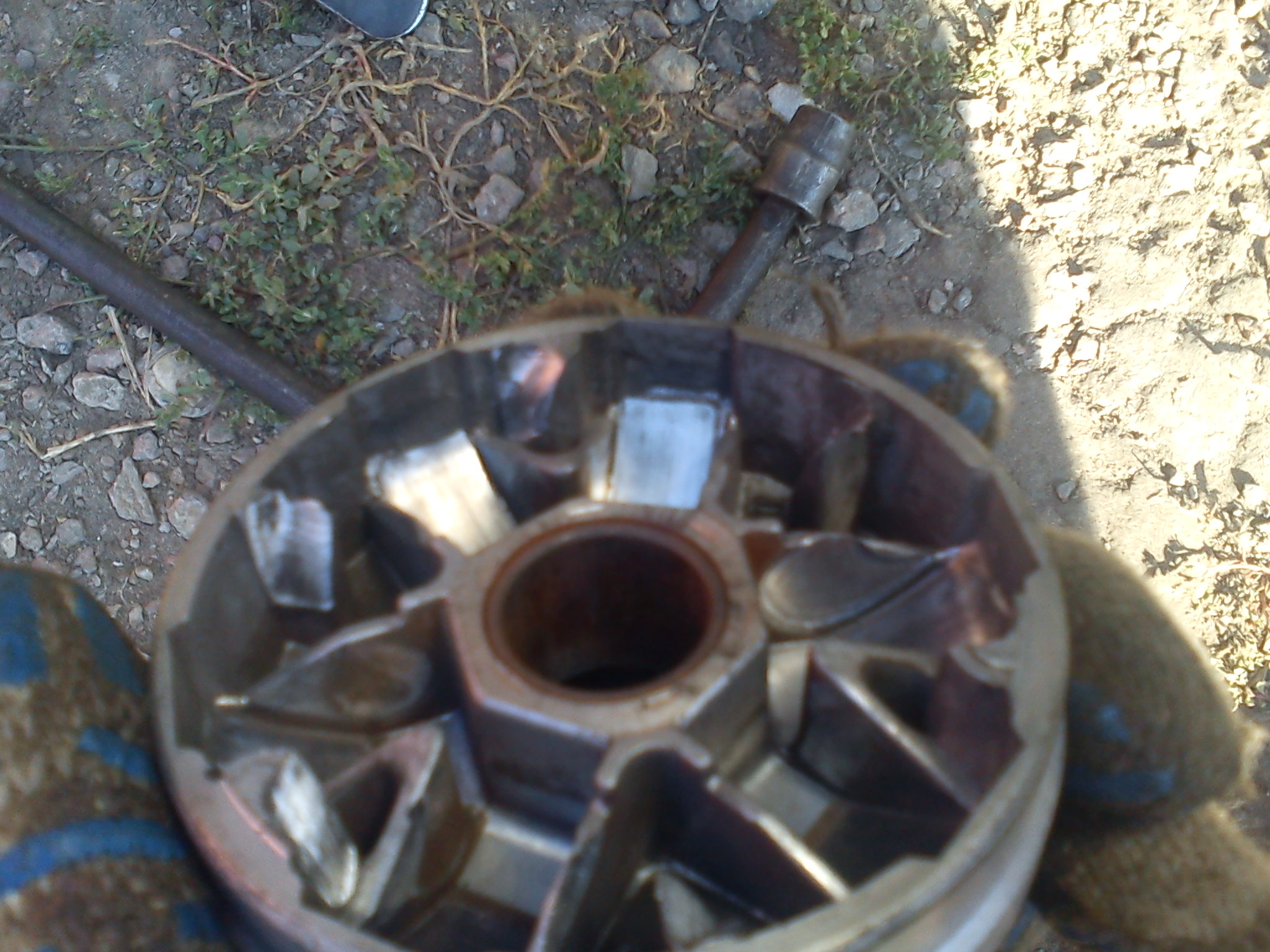

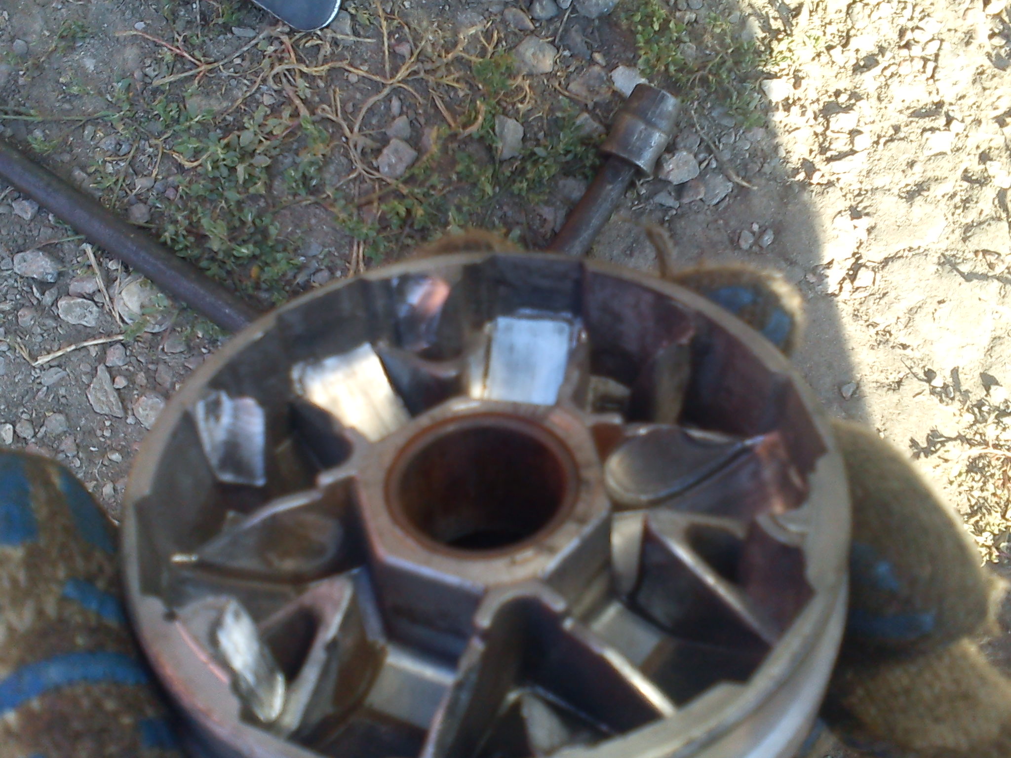

На последних фото видно потерости на полном выходе роликов. Я просто и 6г, 6.5г, 7.5г, чет мне не кажется, что если поставить 8г, то что-то измениться. Да он и так полность открывался. А старый возможно не выходил, но ехал он на 100%. Так, что я незнаю даже...

Похоже так оно и есть. На первых фото (вид с боку) боковое кольцо намного больше, что напоминает тюн-варик. На последнем видно, что это большое кольцо только усиливает то, что у тебя обламалось на старом варике, а ход грузов даже меньше.
Такой варик попался непутевый. Поведай всем , что за варик.
