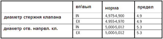

Denisordanovich писал(а):
На втулки не обратил особого внимания. Какой должен быть предельный зазор.
Безымянный.PNG [ 37.96 KiB | Просмотров: 1810 ]
