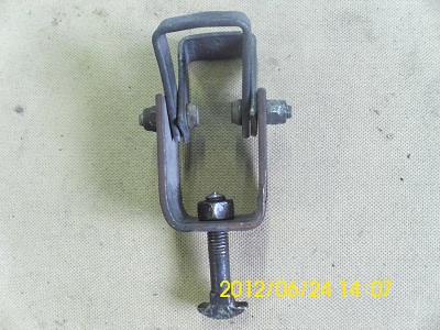

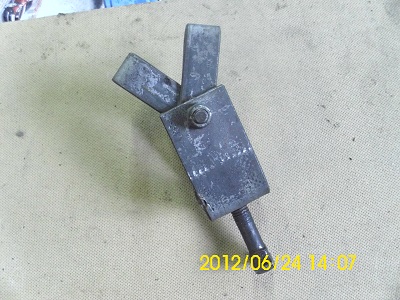

Подшипник коленвала 139QMB левый 6204 (47х20х14) 250 руб.(http://www.motochasti.ru/product_info.p ... ts_id=1558)
Я снимал относительно легко самодельным съёмником, правда один раз грел(~150*C)
