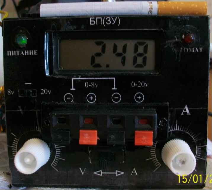

Просто кипец какой то. Какието лампочки ограничивающие, зачем то. Какая то работа в буферном режиме. То 15в -напряжение полного заряда, то батарея начнет при этом напряжении кипеть.
При приближении напряжения на клеммах батареи к напряжению бортовой сети,- вообще перл. Напряжение на клеммах акб и есть напряжение бортсети. Или у вас батарея не в бортсети. Если напряжение есть, а заряда нету значит батарея заряжена ДО ЭТОГО НАПРЯЖЕНИЯ! А не "как бы недозаряжается" Если она недозаряжается, разбираться нужно с бортсетью, а не с зарядными устройствами бегать. И не кипит нормальная батарея при 15вольтах! Не кипит и всё тут. И не выходит из строя по пять-восемь лет. Еще раз говорю, если напряжение СТАБИЛИЗИРОВАННОЕ, ни о каких буферных режимах нет речи.Нечего буферовать. Напряжения сравнялись,ток уменьшился до компенсационного -батарея заряжена. На сильно разряженной (до 50%) батарее в первые 5 минут будет большой ток, но не надо этого бояться, всё быстро прийдет в норму(если конечно у вас живая батарея.
p.s. 2 компьютерных БП уже там!
БП АТ(х) с нормально настроенными защитами невозможно угрохать никакой батареей,а уж тем более скутерной ни при каких обстоятельствах. Можно убить выпрямительный диод на выходе несоблюдением полярности подключения АКБ, но разумные люди сразу ставят предохранитель, а лучше 6-амперный автомат или пробку. И естественно ИБП должен быть переделан на регулируемый , вот например мой. Он позволяет выставить любое напряжение (0-20в) и ограничить ток заряда (от 0 до 15А) при выставленном напряжении. (Типа будем этим током заряжать пока не достигнем заданных параметров напряжения.)

Эпикуреец писал(а):
И естественно ИБП должен быть переделан на регулируемый ,вот например мой
вот это уже более грамотный подход
кои функции и имеет правильное з.у. предложеное мной ...........в составе которого находятся два стабилизатора ........... тока и напряжения .......... в начальный период зарядки ток максимальный ( но не превышающий допустимого максимума ) и работает стабилизатор тока ......... а в конце зарядки з.у. переходит в режим стабилизации напряжения , при этом ток минимален и служит для компенсации саморазряда аккума .
Мы говорим об одном и том же ........... только я о специализированном устройстве , которое наиболее удобно для эксплуатации обычному потребителю ( не разбирающемуся и не желающему разбираться в тонкостях электрики ) ....... не требуется никаких доп. установок - регулировок ......... воткнул и ушел спать :)
