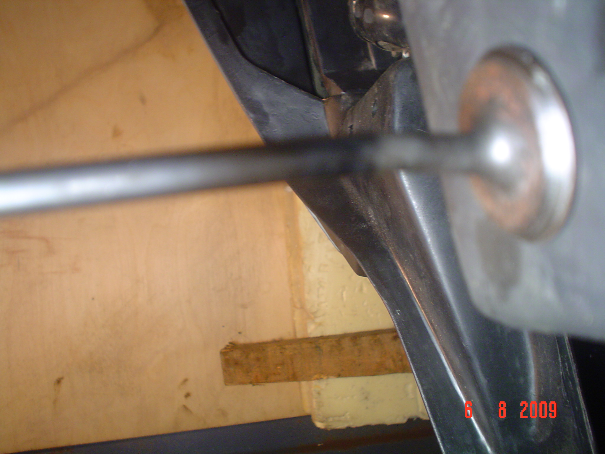

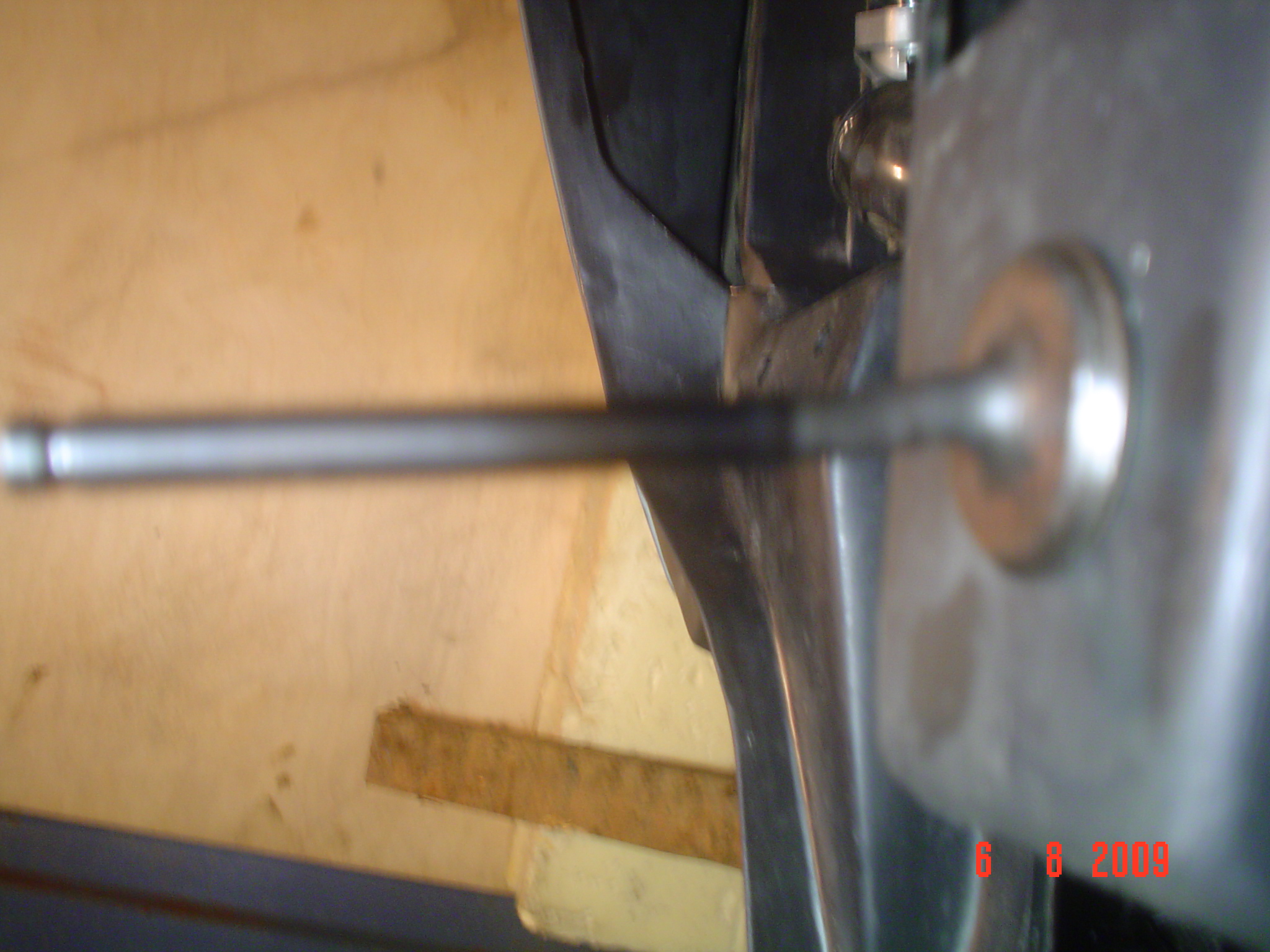

У него наверное расухарился клапан, поршень с очень большой инерцией мгновенно встал до ВМТ.
Колено всё порубило в клочья.

Думаю дело не в этом. Клапан загнуло бы, вероятно пострадала бы и втулка клапана. На этом всё и кончилось бы, а тут такие разрушения поршня, гнутый шатун и т.п. На мой взгляд палец лопнул посредине, в конце такта сжатия. Затем подрыв смеси и рабочий ход, но пальцу уже кердык, обломки выворачиваются ломают бобышки поршня, а поршень под давлением газов ушел вниз и остановился, шатун, как и положено обладает инерцией и коленвала и ротора генератора, вышибает дно поршня. Картина маслом!
За эту версию, (а это версия) говорит и опыт эксплуатации автопрома. Если обрывает ремень, или клинит ролик, вследствии чего ремень перебрасывает, гнёт 8 клапанов из 16 (или не гнёт, если клапана не достают до поршней изначально). В данном случае даже втулки не страдают, меняют клапана и всё.

Картина маслом! Но....Есть неувязочка. Если лопается посредине палец, то нагрузка распределяется равномерно по всей плоскости причём вектор усилия (продольного) не такой уж и большой, чтобы ломать бобышки поршня, даже при нарушения целостности палца. У меня перед глазами схема такая:Такт сжатия -зависает клапан, поршень его встречает,ломается днище поршня, за счёт инерции выворачиваются бобышки (заодно лопается палец) и всё это летит вниз уже готовенькое -клапан виноват....

клапана я рассухаривал сам,а вот выпускной клапан был погнут,не представляю мог ли он "зависнуть"в открытом положении,пружины целые,сухари на месте.Скорей всё таки палец лопнул.

Владимирович правильно пишет, клапан погнут, но судя по разрушениям поршня, он ни при чём, чтобы выломать днище поршня его (клапана) недостаточно. Клапан должен быть свёрнут в зюзю и реально заклинен, даже не в направляющей клапана (т.к. удар поршня справился бы с этим легко), а кулачком распредвала. Т.е. распредвал должен был встать мертво в момент наибольшего открытия клапана, но этого не произошло.
