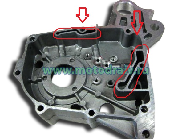

ну вот собрал искра есть. заводится тарахтит. Хрустит подшипник. Всетаки видать чет туда попало. люфта нет.
Вот только собирал неучел один момент. В половине картера канал под масло закрылся прокладкой. Должен ли он быть прорезан? на фото

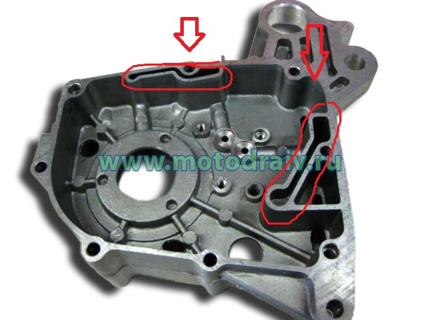

Вот это отверстие:
