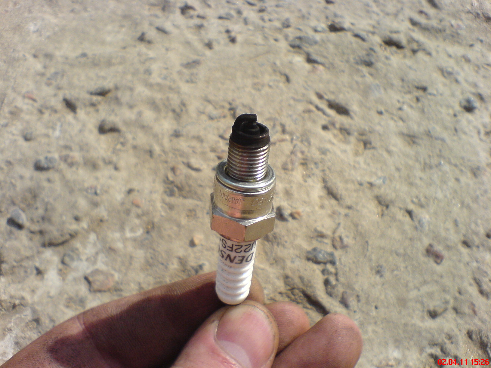

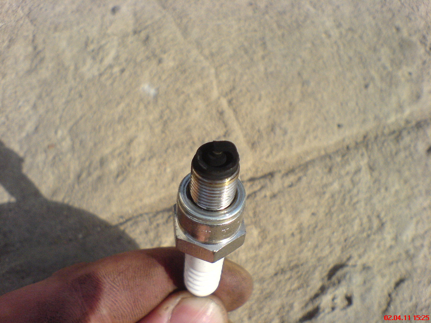

Свеча вот такая. Че скажите по поводу неё? правильный вид для мота?

Красивая :)
Повторюсь
В общем 60 для 180 это мало, поэтому есть вероятность, что новый карб богатит и скут не едет когда газа больше. Половинная скорость указывает на обогатитель (не закрывается) или большой жиклер в новом карбюраторе (переливает). Фильторм если и можно подобрать чтоб нормально работал на верхах, но с провалом внизу уже ничего не сделать. Поэтому для решения проблемы нужно знать как себя ведет двигатель при разных положениях ручки газа (нормально-собраный), про фильтр забыть и настраивать сам карбюратор.
В том числе и по цвету изолятора свечи.
Уточняю. Жиклер подбирают только на всю гашетку, а ты так не ездиешь, обкатка, так что не выйдет, отложим на потом.
Смесь очень богатая и возможно с маслом, если ездиешь пока только на средних (при среднем положении ручки газа) можно опустить иглу и много, но потом после обкатки подобрать жиклер меньше , на весь газ чтоб нормально, а потом иглой отрегулировать средние.
И обязательно в первую очередь проверь питание на обогатитель и работу самого обогатителя, огромное подозрение что он не закрывается.
Добавлю, что стоит поискать перелив через вакумный шланг, а так же проверить уровень в поплавковой, может льет через край.

funix писал(а):
мда, как все сложно :-o , тогда жиклером, потом шайбы под иглу.
Шайбы под иглу- РС обогащается, а она и так богатая. Правильно GRO говорит, надо начать с воздушного фильтра.

а как именно с этого фильтра начинать? повысить сопротивление подачи воздуха на него?
провел сегодня эксперимент - повернул шуруп топлива на карбе на 2.75 оборота - провал пропал, и внизу и вверху без провала, но я так понимаю, что это много? вообще насколько в 150 сс должен быть вывернут этот шуруп, было на 1.75 оборота???
вернуть все назад и пробовать подачу атмосферы на фильтре регулировать???
с чего взяли, что масло попадает? масляного нагара вроде нет на свече, бархатистый черный налет говорит вроде именно о богатой смеси, да и не черного не сизого дыма нет на выхлопе. правда на холодную маленько белым дымом пыхтит как прогревается дым пропадает.
еще вот вопрос, а такой черный налет на свече от "хорошего" бенза бывает?

Наоборот, понизить плотность пропитки воздушного фильтра. Если нормальная смесь бензина с маслом (для пропитки) 1:10 , то надо сделать 0.5:10, тем самым мы обедним РС. (У тебя РС богатая)
