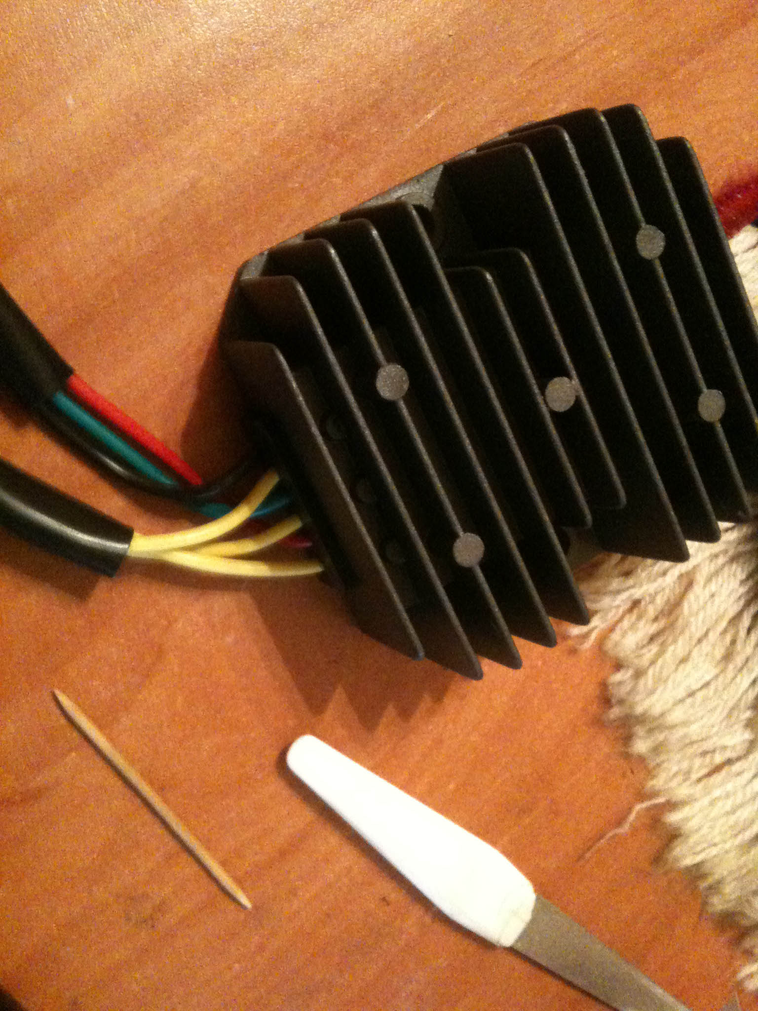

поменял я сегодня регулятор на 6ти контактный...2 фишки ! 3 жёлтых это фазы...красный это плюс с аккума, зелёный это масса, а чёрный это на обогатитель ....правильно я понимаю ???

народ репу чешит..
я,честно, не знаю куда тот провод,и зачем ты вообще релерегулятор менял...
на обмотку зажигания он никаким боком не влияет-она там отдельная.

Жёлтые провода - три фазы от генератора.
Зелёный - масса (минус аккумулятора).
Красный - плюс аккумулятора.
Чёрный - плюс аккумулятора, лучше подключать через замок зажигания.

у меня по проводке с разъёма реле идут 3 провода для фаз....красный плюс от аккума он идёт так же на замок и зелёный масса тоже идёт на замок и белый идёт на обогатитель...2 плюса у меня там нету выходит что чёрный с РР пойдёт на обогатитель

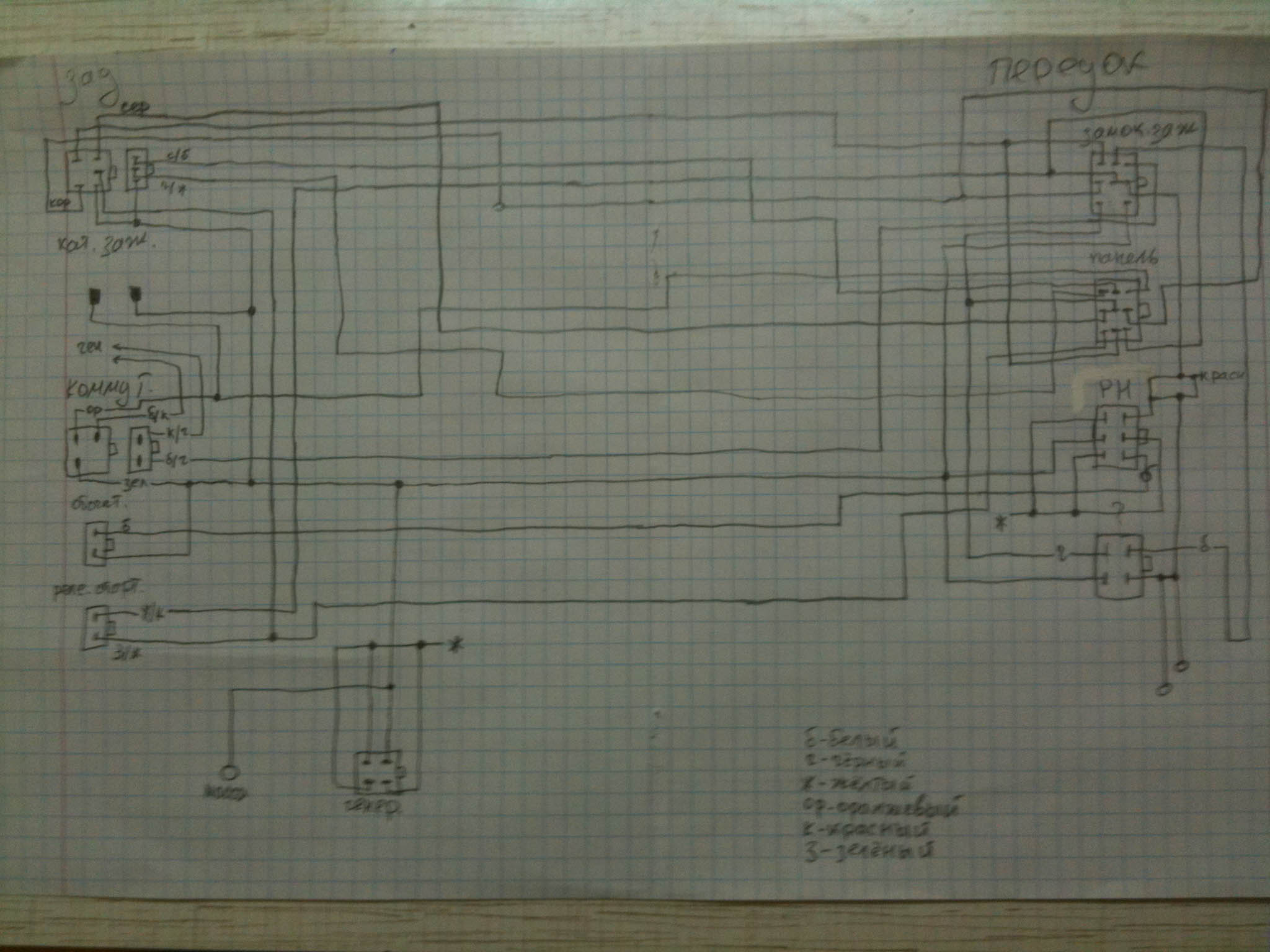

как однофазный...если с него выходит 3 провода жёлтых один зелёный масса и ещё 2 провода... которые на коммутатор идут
IMG_0189.jpg [ 248.72 KiB | Просмотров: 4270 ]
 Заголовок сообщения: Re: Слабая искра
СообщениеДобавлено: 16 Jun 2011, 11:42
morgusha
Ткни пальцем, где ты это отобразил?
