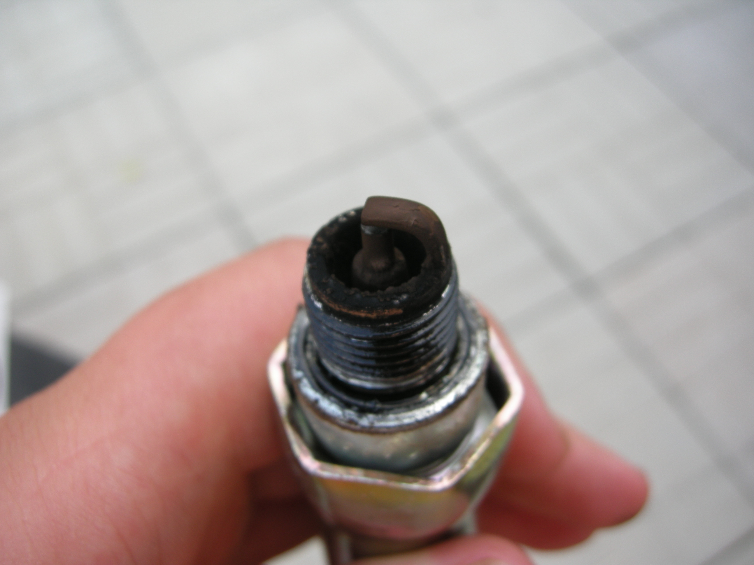

А сколь на сотню расход имеем?

Если обьем бака у него 4,8 л. - это на 60 км.
А на сотню где-то 7 - 7,3 л.
Я каждый день почти заливаю по баку.

Мда... ссыт... Свеча должна быть черной. Цвет выхлопа какой?

Эпикуреец
Вот утром когда заводишь, когда он еще холодный - он немного коптит черным дымом.
Потом прогреется копча эта исчезает.

И вот скажи мне, как при таком переливе ты нам сказки про свечи белого цвета рассказываешь? Ты не дальтоник случайно?

:-D Тебе же сказали чвет кирпича, только что выковыреного из печки , то есть черный :-D

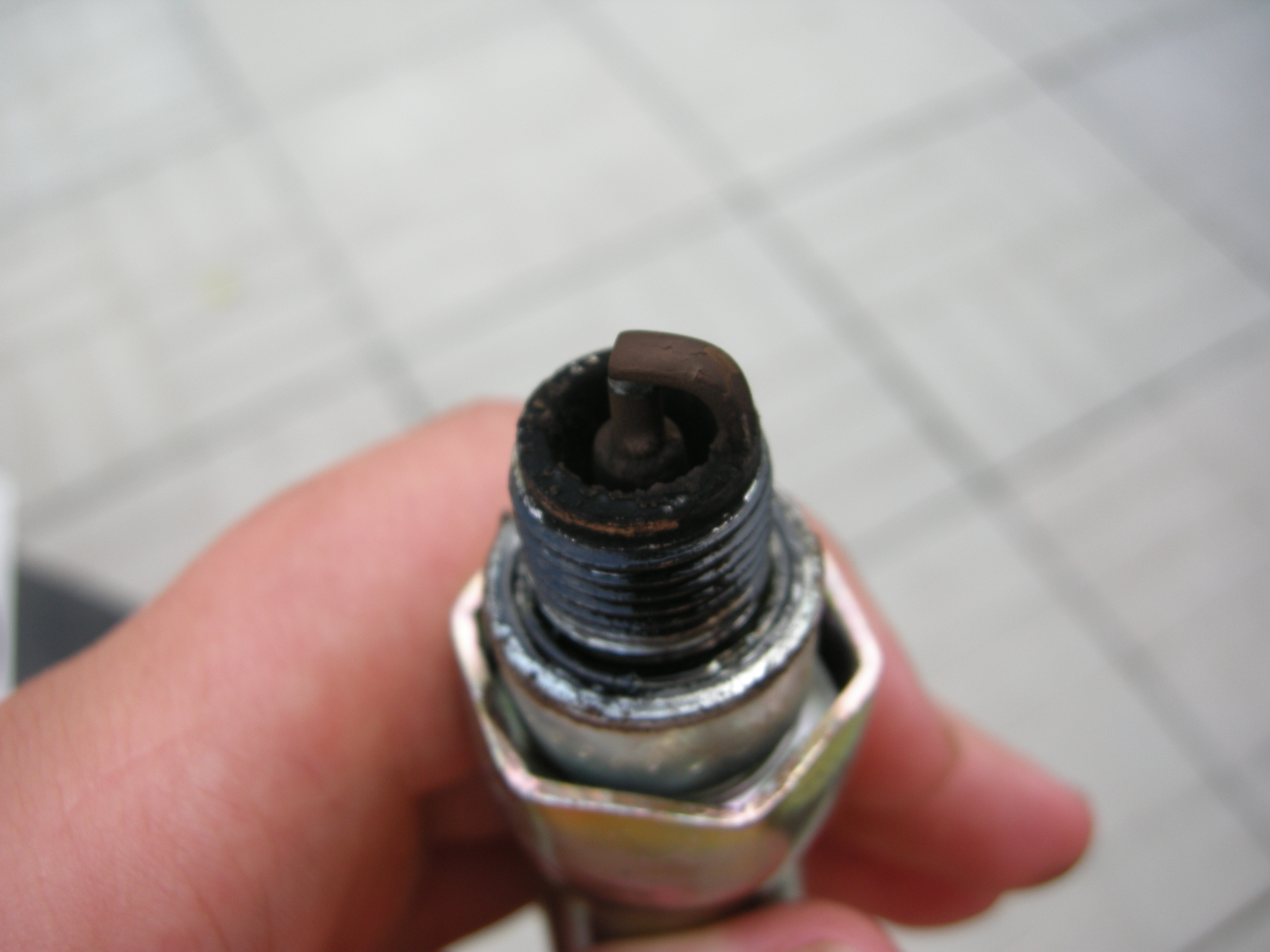

DSCN1547.JPG [ 1007.74 KiB | Просмотров: 4798 ]

Не ну это дизель, как еще работает :-o Про цвет кирпича я угадал :-D Иглу опускай, уровень проверяй, обогатитель на исправность, воздушный фильтр промывай, пропитывай 1:20 -1:30, вакумник еще раз проверь на текучесть.
И припомни, может жиклер на 100 вдул???

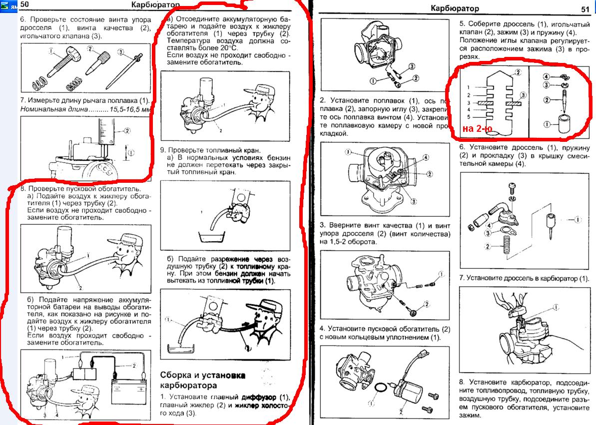

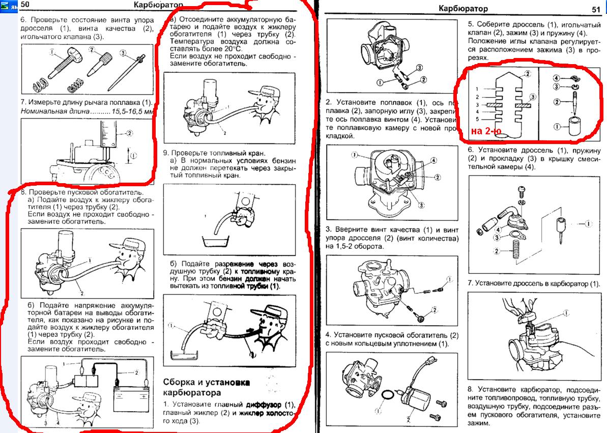

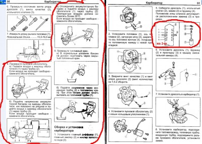

Я всегда говорил иглу опускай, это значит что стопорная шайба на игле с 4-й сверху канавки нужно переставить на 2-ю сверху (это нормальное положенеие для лета на стандартном карбе)
Проверка обогатителя в картинках, настройка уровня и опускание иглы.
кар.JPG [ 223.36 KiB | Просмотров: 4790 ]
