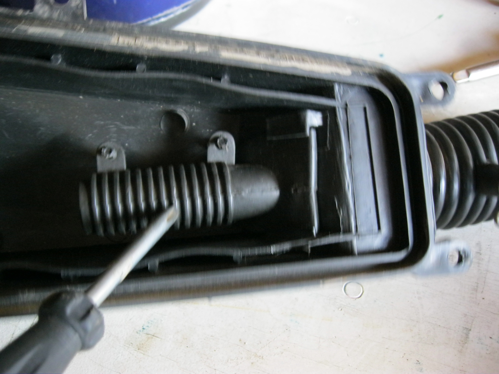

Vampire писал(а):
Mihail
Скорее всего стоит 72сс, остольное всё сток. Убери фильтр из крпуса. Будет немного пердящий звук(извеняюсь :-D ), параметры должны поулучшится.
Без фильтра ЦПГ угробишь.Ещё проблема в том, что на игле всего 3 риски, а стоит уже на последней.Так, что остаётся только пропитка (или по инету рем. комплект выписывать).Я втулку-то пробовал выбрасывать и то начались сплошные провалы. А почему ты решил, что 72сс?

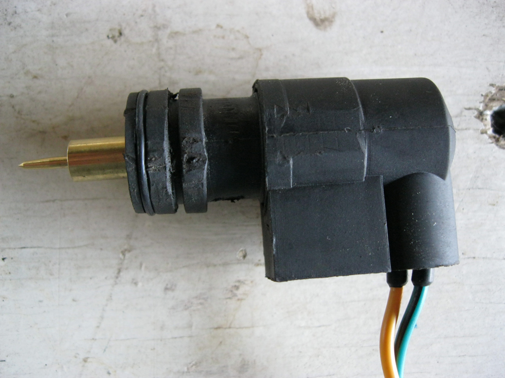

John JACK писал(а):
Mihail писал(а):
Как обогатитель может быть сильно закручен? На нём же паз для фиксирующей пластины, по другому не поставишь.
Обогатитель сначала состоит из двух половин, а потом уже прикручен пластиной к карбюратору. Скручиванием и раскручиванием этих половин можно регулировать то, насколько обогатитель открывает свой канал в холодном состоянии. И у меня складывается такое впечатление, что во многих случаях обогатители искаропки скручены до упора, то есть почти не открывают канал.
Ты уверен, что он крутится? Я сейчас пытался круглую часть (пластмассовую) крутить, корпус треснул-больше ничего не добился.Если даже предположить, что крутится, как угадать сколько крутить? А то буду постоянно на подсосе ездить.

Forestrash писал(а):
там где отмечено красным , есть резьба , правда она на клею. главное аккуратно отколупать .
Понял. Спасибо. Я так понимаю: -"Если ему не хватает ,- то надо вкручивать, чтоб игла поднялась"? А как угадать на сколько?
Нет там никакой резьбы. Установка обогатителя, в посадочное место , может осуществляться в пределах 360 градусов, никакой разницы, при этом, нет!

СообщениеДобавлено: 15 Jul 2011, 16:04
Есть резьба и многие открутили нормально, некоторые раскололи корпус, в общем кому как повезет. ААААААААА про 360 градусов куда ? :005 Как то оффтоп.

Ещё раз повторяю, там нет резьбы!!! То, что все думают , что это резьба, на самом деле опорные выступы, ничего общего с резьбой не имеющие...

Хорс, а коментарий?
На твоей фото внутри тоже разглядел 2 зубчика резьбы. Ведь как то все это собирается, 2 половинки полюбому, а то что собрано все может быть так же разобрано :-D
