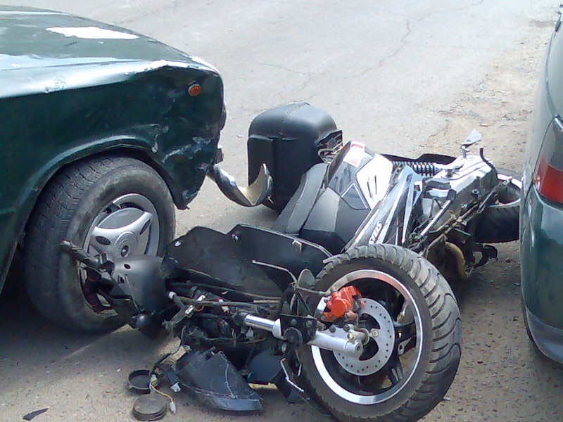

У меня это второй скутер. Куплен новым, через пол года(4000км) после первого, попавшего со мной в дтп.
Фото007.jpg [ 141.8 KiB | Просмотров: 5586 ]
Первый до сих пор служит донором. Весной перебросил движок с заменой цпг, которая откатала 6000км...
Так вот, на первом скуте,- качество проводки, жгута достаточно хорошее, я запарился расчехлять жгут на предмет прорисовки схемы. А на втором изоляция и качество сборки жгута на уровне подвального кЕтая,- жгут сам расчехляется, изоляция крошится, проводки тонкие и ломкие, при пайке изоляция моментально оплавляется на ~5см. Ужоснах!
