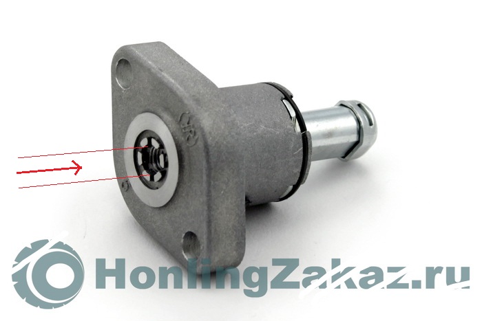

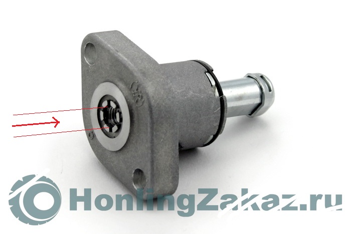

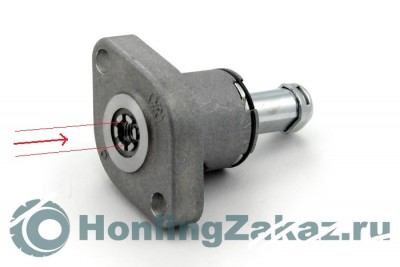

Возник еще один вопрос. У меня на двигателе стоит круглый натяжитель цепи. Сверху в нем есть резьбовое отверстие. Должен ли в нем стоять какой-либо регулировочный болт? И как осуществлять регулировку данного натяжителя?
natjzhitel_cepi_grm_125ss_1p52qmi_l.jpg [ 55.32 KiB | Просмотров: 4614 ]
 Заголовок сообщения: Re: BM GALAXY 125. Проблема с ЦПГ.
СообщениеДобавлено: 21 Май 2012, 18:23
Naix
Натяжитель автоматический.
Перед установкой взвести.
Устанавливать и закреплять только во взведённом состоянии.
СообщениеДобавлено: 21 Май 2012, 23:00
Сообщений: 941
Откуда: Орехово-Зуево
Стаж: Скутер 4 года
Naix
там внутри натяжителя паз под шлицевую отвёртку,а само отверстие заглушить после устаовки нужно блтиком М6 с большой шляпкой иил шайбой
блина болтика не более 7мм
натяжитель взводится отвёрткой по часовой стрелке,прикручивается к цилиндру и затем отвёртка отпускается
