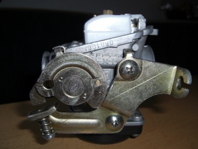

CRazy писал(а):
Sanek Sanek писал(а):
CRazy писал(а):
ты мне скажи ..игла которая электрическая из-за нее перелив ?? у меня карб с жележной крышечкой с ускорителем....попловки белые....про регулировасть иглы я не знаю..надо будет посмотреть..
игла которая электрическая из-за нее перелив ?. нет.Это обаготитель он только для прогрева.Игла которая в поплавковой камере(запорный клапан запорная игла)поразному называют когда поплавок снимаеш, она грубо говоря одета на него как крышку снимеш все увидиш.
снимал я крушку эту,там игла не регулируется,и фиг знает че делать :( просмотрел я механизмы карба и обноружил на мембране прорыв небольшой...какие могут быть последствия ?пробывал установить попловки горозантально ниче не получилось...не работает на холостых...работал тока очень сильно плавают обороты...пробывал крутить болты он не отликается даже...вот на холостой ход болт который под пружиной..он ваще как его нет..хоть закрутить до конца..ему пофиг честно говоря не отлекается...ходил в магазин где продают запчасти для них...они мне сказали,что если карб трогать и открывать ..могут быть большие последствия...может даже дойти ,что типо менять его придеться полностью...как вы думаете правда это или нет ?и еще меня в шок привело...карб для моего стоит 2600руб... :-o :-o :-o
обноружил на мембране прорыв небольшой.---если есть возможность замени если нет заклей каким нибудь клеем,хотябы для эксперемента.
снимал я крушку эту,там игла не регулируется,и фиг знает че делать -----ты читал тему уровень в поплавкрвой камере???? тамвсе подробно описано.
магазин где продают запчасти для них...они мне сказали,что если карб трогать и открывать ..могут быть большие последствия...может даже дойти ,что типо менять его придеться полностью..---------------- мне тоже точно такое говорили но на этом сайте можно найти очень много полезной информации и очень конкретно разжовано просто читай и небойся чинить сам.
а чтоб поплавок выставить правильно нужно ненаиглу смотреть а на железячку между попловками но окуратно гни чтоб неполомать---но гнуть уже в крайнем случае возми попробуй найди рем комплект и поменяй иглу а можит и жиклеры

Читал я эти темы...и поставил попловки ,как там сказано,оно тока дало ,что он заводиться на больших оборотах,потом начинают плавать и вот так все время,плавают очень сильно..я даже боюсь его спускать с подножки...а скажи...а какая разница карбов..один с пластиковой крышкой ,а другой с железной...в чем у них отличия ?
и еще...очень заметна черная сажа из глушителя...это как бы переполняет...а вот ты говорил отпустить иглу...а у меня она не регулируется..а если ее прижать туда немного ?что измениться ?
