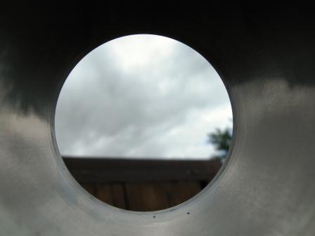

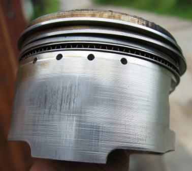

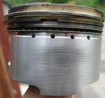

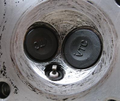

Хождение по мукам .
Часть N 3 (не последняя :-D ).

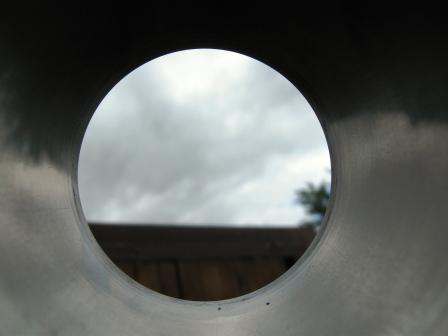

Суббота , погода хреновая , весь день лил дождь, само то для того чтобы в спокойной обстановке колупатся в гараже со скутом.
короче снял я поршневую, в цилиндре были небольшые наволоки аллюминия. замазохировал поверхность цилиндра , тряпочкой смоченной в керосине , натертой пастой гоя и машинным маслом.
а вот поршень хоть и имел небольшие потертости , не стал места потертостей затирать -заменил на новый , с новым пальцем , а вот колечки поставил старые , они вполне приличные и по сравнению с новыми видимого износа не имеют. (тем более последний замер компрессии показал -11.5 )
ну что , собрал обратно все это дело, есстественно клапана подрегулировал (впуск 0.07 , выпуск 0.1) .завел с микрокасания к кнопке. прогрел на холостых в течении 20 мин. начал плавненько и очень медленно поднимать обороты . в итоге при достижении температуры 50`с масла в картере и 5000 об.мин вращения двигателя ловлю очередной прикол-двигатель глохнет. ну не верю я в то что двигатель на такой температуре прихватило. быстро смотрю на топливный фильтр - а он пуст. соединяю напрямую , без вакумного клапана. сразу заводится и не глохнет.
прикол в том , что вакумный клапан новый и работает ,собственно как и старый клапан.
далее снимаю трубку вакуумного клапана с впускного патрубка , слышно снижение оборотов. затыкаю пальцем наконечник и явно ощущаю что "ваккуум" есть, хотя возможно его и не хватает для открытия вакумного клапана.
так что подозрения о микротрещине в впускном патрубке вполне реальны.
заказал патрубок , на следующей неделе поставлю. и надеюсь что данный глюкозавр пройдет.
зы
а если не пройдет? тогда куда копать?
Комментарий к файлу: поверхность цилиндра после удаления наволоков аллюминия

Комментарий к файлу: вот такой беленький изолятор у свечки.
IMG_2945.jpg [ 27.83 KiB | Просмотров: 5877 ]

Комментарий к файлу: видны потертости на поршне.
IMG_2935.jpg [ 20.98 KiB | Просмотров: 5877 ]
с этой стороны совсем чуть чуть.

Тише едешь -точней диагноз.
