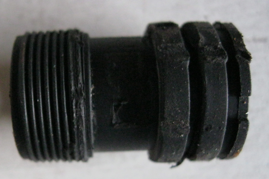

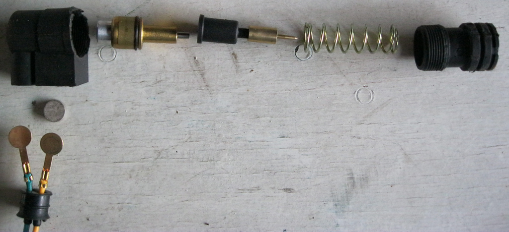

VVV писал(а):
Forestrash писал(а):

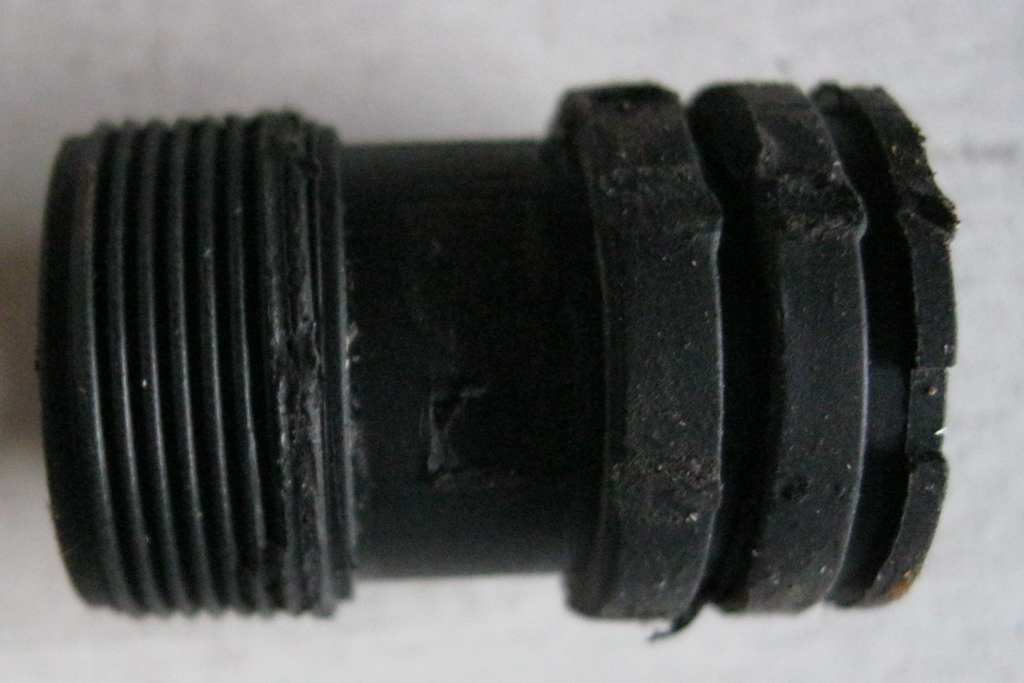

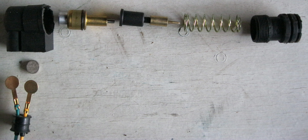

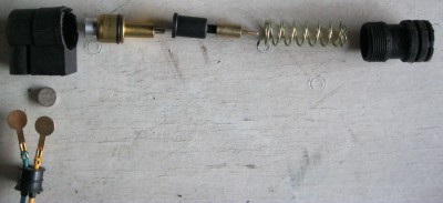

там где отмечено красным , есть резьба , правда она на клею. главное аккуратно отколупать .
Нет там никакой резьбы. Установка обогатителя, в посадочное место , может осуществляться в пределах 360 градусов, никакой разницы, при этом, нет!
Резьба всё-таки есть.Я разобрал. Только она проклеена, поэтому раскрутить проблематично.
обогатитель-2.jpg [ 300.77 KiB | Просмотров: 4670 ]
обогатитель.jpg [ 408.46 KiB | Просмотров: 4670 ]

John JACK писал(а):
Есть там резьба. Обогатитель состоит из двух половин. Нижней (левее красной линии) цилиндрической, которая прижимается к карбюратору фигурной пластиной за проточку. И верхней, из которой торчат провода. В ней гнездится термистор с иглой. И она накручена на нижнюю по резьбе, мелкого шага.
Обычно резьба заклеена, но клей можно сорвать. Если верхняя половина треснет - не страшно, пластик можно склеить обратно, на прочность и герметичность это не влияет, все уплотнения внутри нижней половины. Или даже изолентой обмотать. Резьбу стоит прочистить от остатков заклейки.
Регулировать лучше постепенно, открутил на оборот-другой и смотришь, появились холостые или нет. Максимальный выход иглы на прогретом обогатителе можно измерить линейкой, подключив обогатитель к напряжению 12 В на пять минут. Больше этого выхода минус пару миллиметров раскручивать не надо.
Не понятна связь ХХ с работой обогатителя, но ладно.....А вот теперь главное. Так называемая резьба второй половинки обогатителя, не что иное как сборочный узел. Для регулировок он не предназначен, поэтому закручен и заклеен от таких "Кулибиных"..... Исходное положение иглы-вверху. Основная неисправность обогатителя-неполное закрытие иглой дополнительного канала (по простому не хватает хода выдвижения!!!). А теперь догадайтесь с трёх раз, что будет, если искусственно "удлинить" весь корпус обогатителя (его можно только удлинять, ибо он закручен до упора)......догадались?!! правильно, игла ещё больше не будет доходить до посадочного места....Так, что не надо ничего ковырять и регулировать, повторяю, этим узлом регулировать ничего нельзя.......

VVV писал(а):
John JACK писал(а):
Лично я в скутерах новичок, поэтому хочу всё-таки разобраться. Логически рассуждая, если выкрутить нижнюю часть, то игла соответственно будет выше. Другой вопрос-хватит-ли после этого хода иглы, чтобы перекрывать канал. Тогда подскажите как добиться чтобы скутер заводился на холодную без подгазовывания? Карбюратор настраивал по цвету свечи ( по статье на форуме). Фото свечи выложено выше (в начале темы). Сейчас ещё немного увеличил пропитку фильтра(свеча стала темнее), но без газа всё равно не заводится.

Не заводится он и в жару. То есть он схватывает, но завестись немного не хватает. К стати я произвёл замеры. Получается, что John JACK и funix правы. Я замерил полностью опущенную иглу в карбюратор и просто на холодном обогатителе. Получается, что игла поднята всего на 1,4мм. А выдвигается на горячем на 4,8мм. То есть на 1-2 мм поднять можно. В выходные поэкспериментирую.
