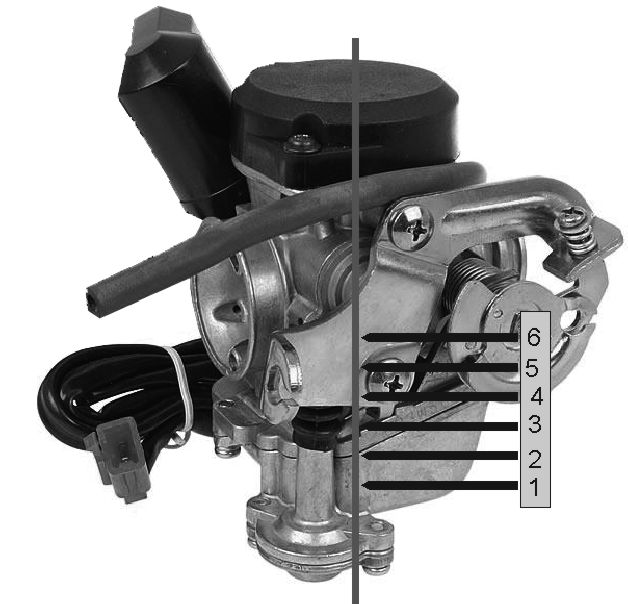

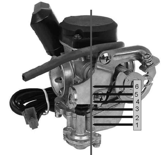

Это в смысле - надеть на сливной и посмотреть уровень? Дык не знаю ж, какой нормальный...
На каком уровне должно быть топливо?
карб-1.jpg [ 48.85 KiB | Просмотров: 9111 ]
 Заголовок сообщения: Re: беднит смесь.
СообщениеДобавлено: 25 Sep 2011, 22:16
два. в общем по линии раздела , по прокладке.

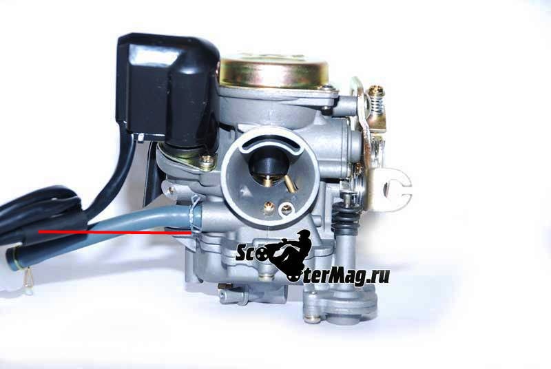

не много не правильный ракурс.
уровень нужно смотреть по треугольному отливу-ступеньке, указанному красной линией.
ответ - "по линии разреза немного не корректен" , ибо линия разреза на данном карбюраторе не горизонтальная и имеет скос.

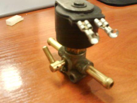

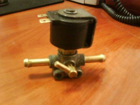

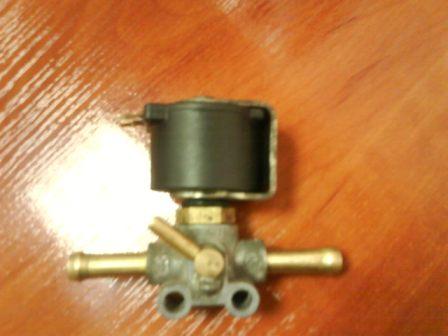

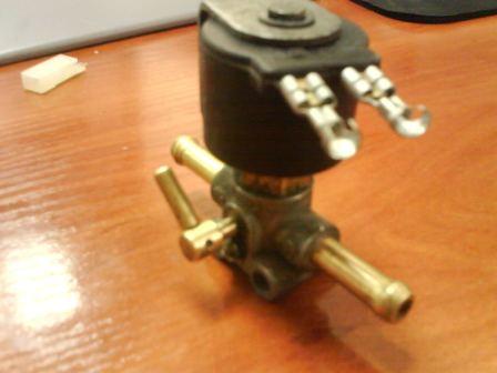

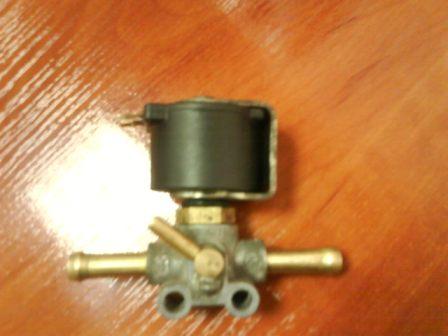

GRO дивись. подогнали мне хорошие пацаны электроклапан.
через пару недель(раньне не могу) пойду в гараж и выкину нафиг вакуумный клапан.
IMG0708A.jpg [ 17.71 KiB | Просмотров: 9059 ]
IMG0707A.jpg [ 17.58 KiB | Просмотров: 9059 ]
IMG0706A.jpg [ 18.8 KiB | Просмотров: 9059 ]
Тише едешь -точней диагноз.
СообщениеДобавлено: 24 Oct 2011, 13:36
Какая прелесть.
И флажок ручного управления не пластиковый.
СообщениеДобавлено: 24 Oct 2011, 23:21
Главное, чтоб там внутри не было бензиноразъедаемой китайской пластмассы.
