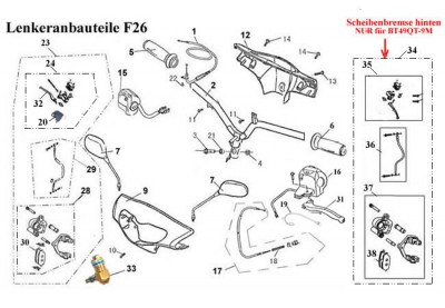

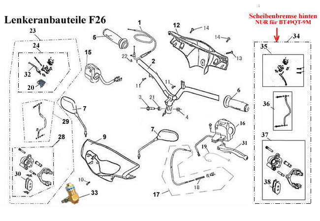

Свои сайлентблоки я так и не поменял, мотор надо снимать.
Проблема странного поведения решил, вилка разболталась.
Зажми колесо между ног и покрути руль в левo право.
Крепление руля к вилке фиксированною сквозным болтом , если затяжка крепления руля к вилке ослабла присутствует осевой люфт в 2см, дальнейшее проворачивание предотвращает центрирующий болт.
Подтянуть надо не центрирующий болт а именно крепление руля к вилке.
