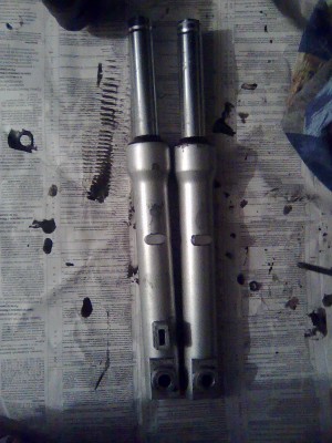

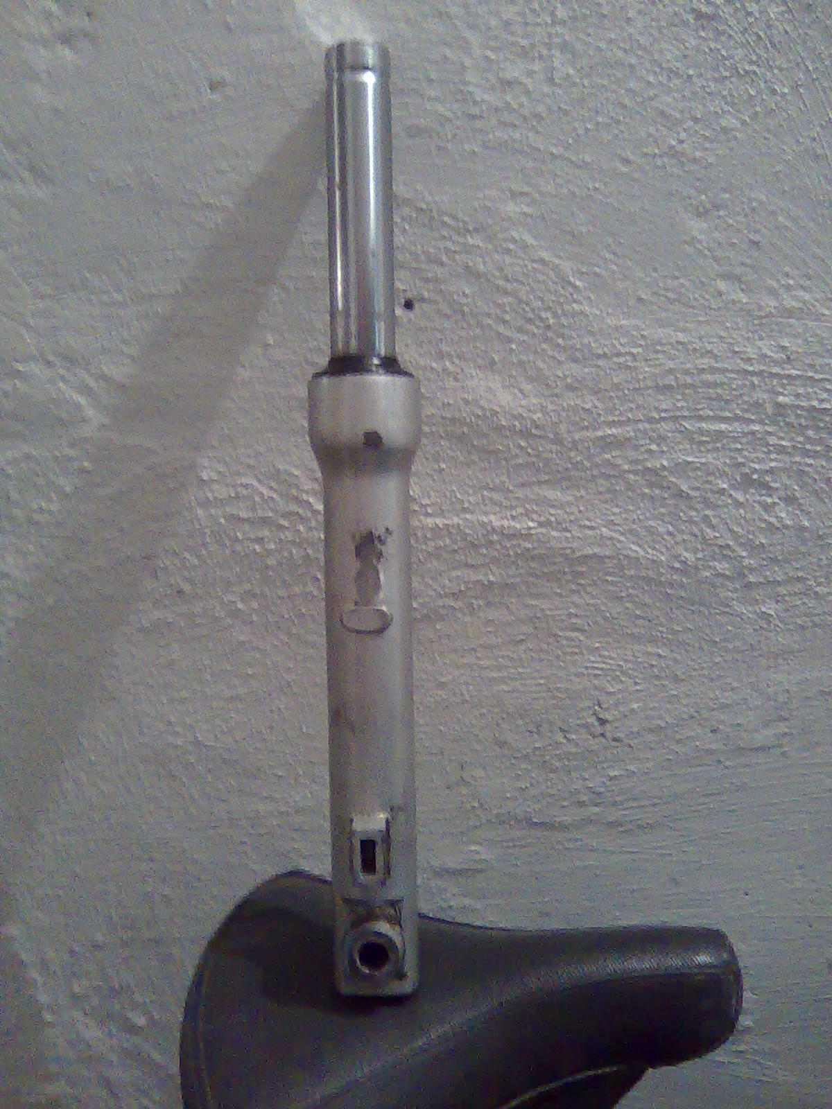

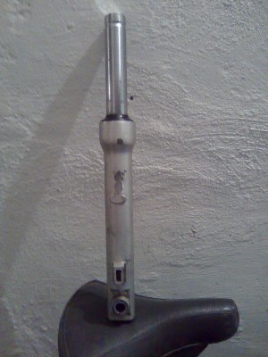

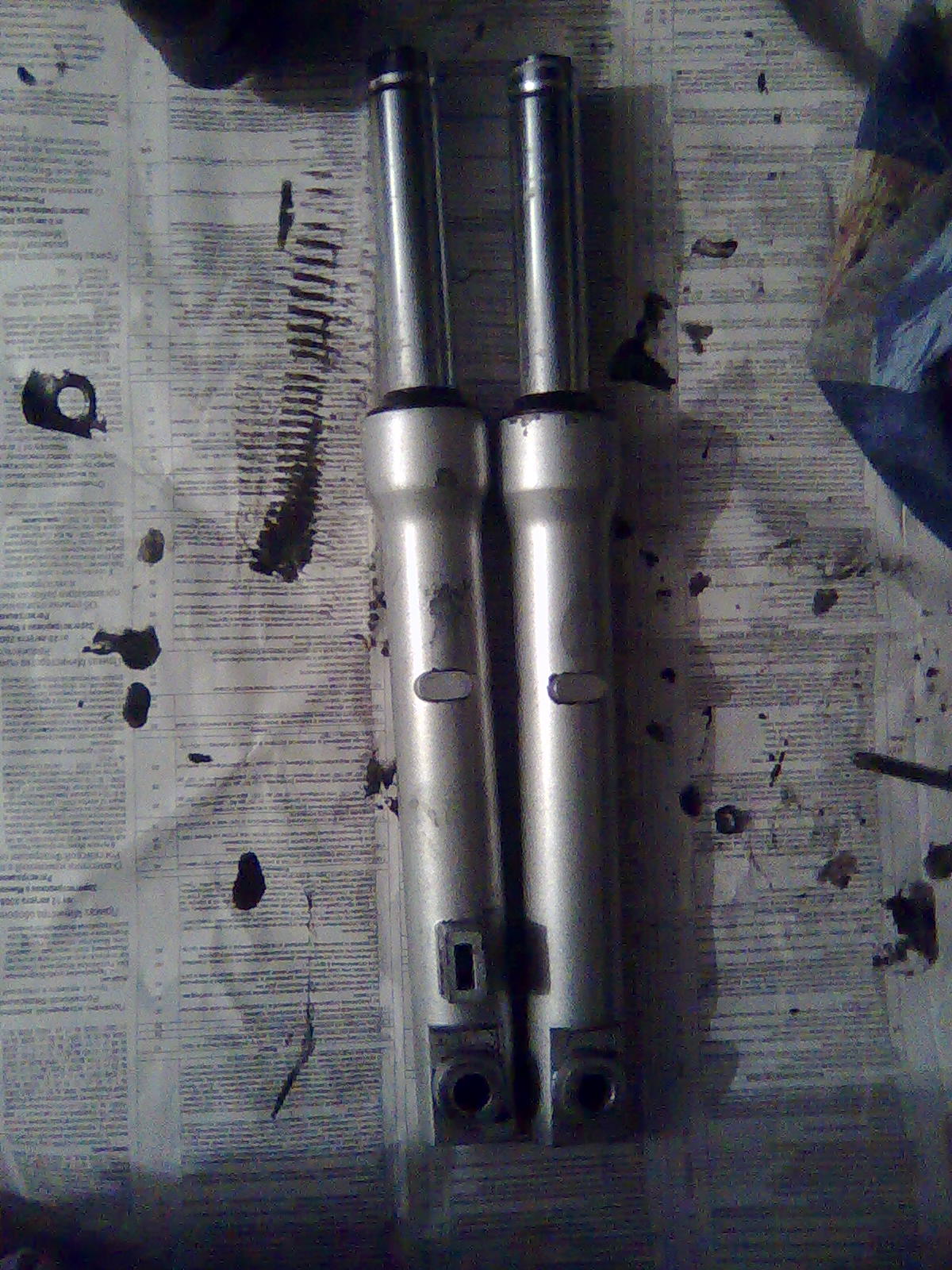

Разобрал, прочистил, сальники вродне впорядке.Сколько лить масла(передний тормоз барабановый, скуту 5-6 лет, на сальнике по маркировке можно судить что он выпущен в 2003)?

вот фото
Фото069.jpg [ 291.7 KiB | Просмотров: 4483 ]
Фото068.jpg [ 354.81 KiB | Просмотров: 4478 ]

и что?

ход более 5 см ??? диаметр хз тк не нашёл штангенс, зачем лить туда масло ?(просто интересно)
