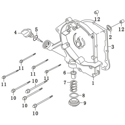

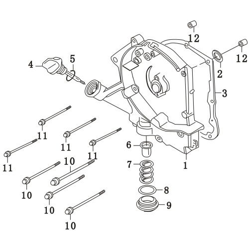

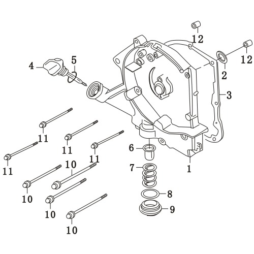

P.S. Да, ещё когда масло сливал испортил фильтр (металлическое ситичко, сразу за пружиной сливной гайки идёт) - помял. Неправильно, видимо первый раз его вставил. У него по каёмке идёт резиновая прокладка, она у меня вывернулась наружу. Пока закручивал... Надеюсь может это он там звенеть начал *JOKINGLY* а что делать, о худшем же не хочется думать..

Блин ты второй на форуме кто не правильно поставил ситечко не правильно, и заблокировал проток масла.
В конце поймал тепловой клин. Поршень нагревается так что застревает в цилиндре.
Поставь фильтр правильно, он должен вставляться в пружину дыркой в верх залей правильное масло.
Если двиг будет работать как прежде то тебе повезло.
