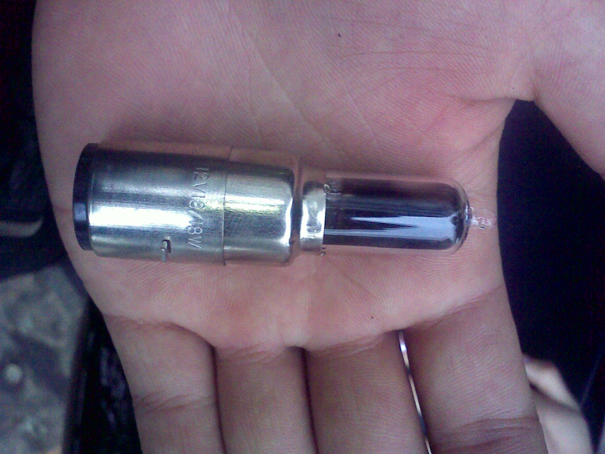

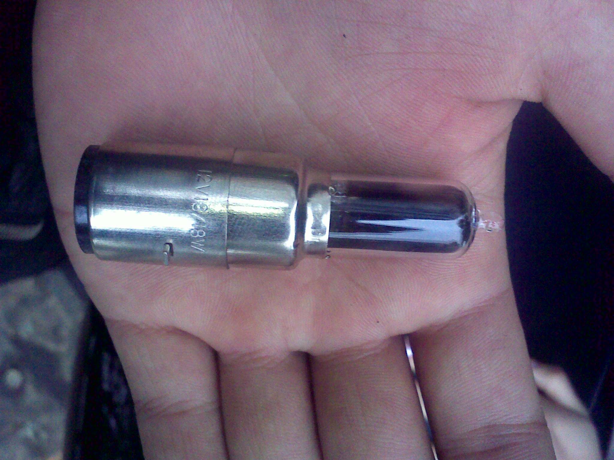

20032009611.jpg [ 254.24 KiB | Просмотров: 9048 ]
У меня вот такие стоят!
Это уже галоген: Вот пример:
http://www.racing-planet.de/scootertuni ... iti50dfj7h
Мы говорим о BILUX:
 Заголовок сообщения: Re: Плохое освещение!
СообщениеДобавлено: 22 Mar 2009, 11:23
Зарегистрирован: 09 Sep 2008, 20:36
Сообщений: 57
Откуда: Самара
Скутер: WideKey City
У тебя лампы 18 Вт, это почти тоже самое, что их нет. Попробуй поменять на 35. Но в сумме будет 70, что многова то. Попробуй поискать что то между 18 и 35
