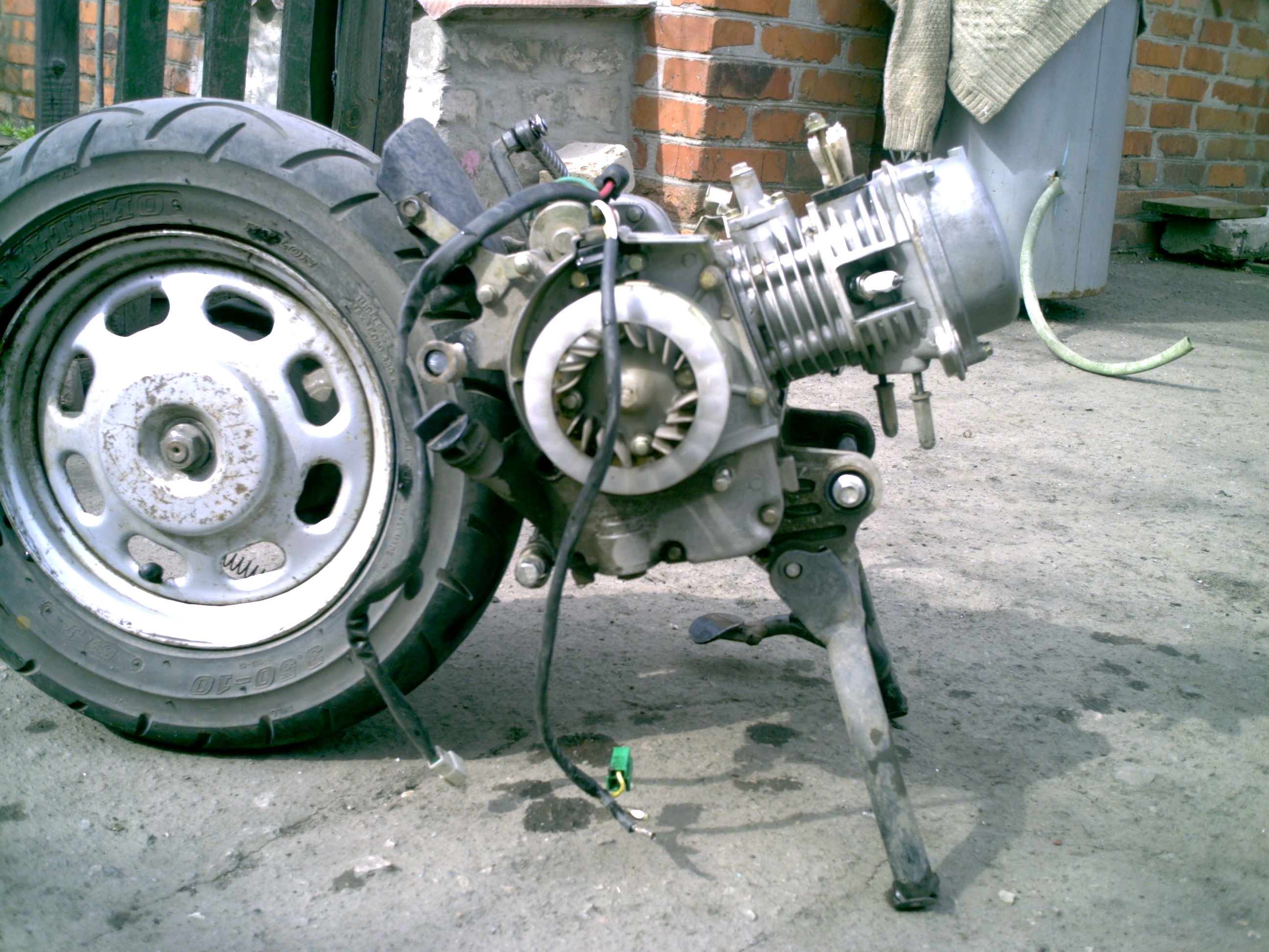

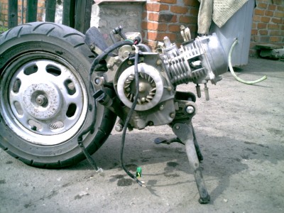

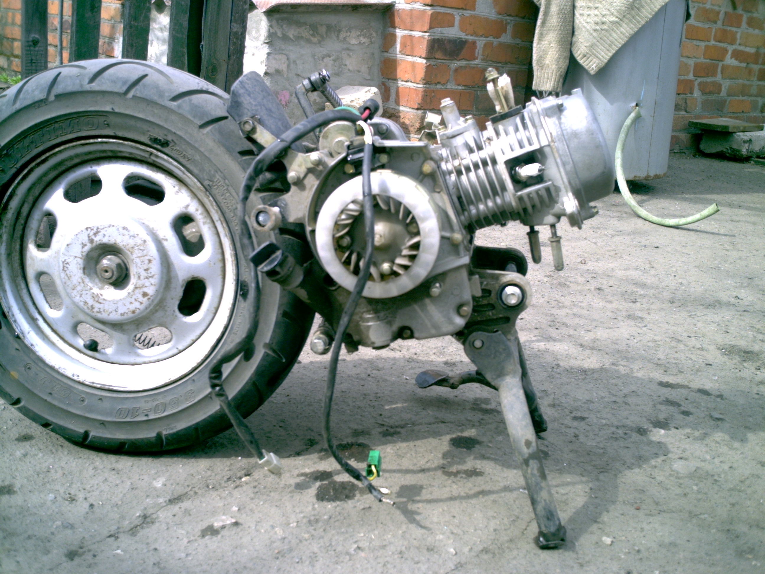

У меня такое было. это непоршневая точно.Когда ты дергаеш ручку туда сюда срабатывает ускорительный насос,( дополнительный впрыск бензина.) отсюда следует что нехватает бенза.тебе когда мыли карб с поплавком ниче ненамудрили. У меня такое было когда я на поплавке поддогнул железячку и он слишком рано закрывалса,попловок должен быть вот так,начни с этого и лучше делать самому будиш точно знать что и с каким качеством тебе делали.

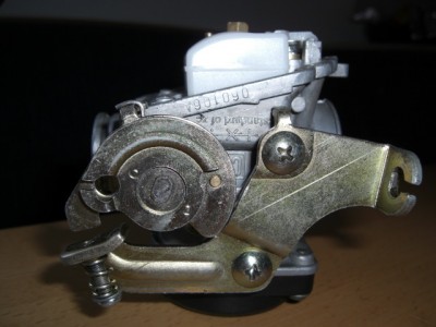

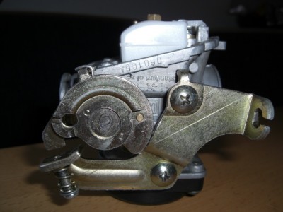

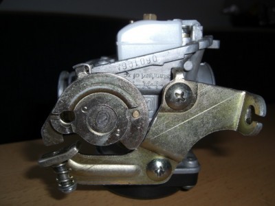

соори нето вот то :-D
