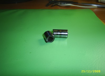

Менял ЦПГ и при разборе вынул из поршня то что на фото. А ещё хают китайцеф, а ведь палец, как и вся поршневая БГМ, т.е. Германия. И стоит дорого.
Зеркало цилиндра маманегорюй, всё с царапинах, пробег 4000 км! Не поленился и достал из загашника первую поршню 50сс, у неё пробег на полтысченки поменьше, но царапин нет, а хон есть. Палец кетайский ваще как новый, а на БГМовском явные следы износа. Но скутерко ходил до конца сезона без проблем, ни стуков ни грюков. Ломаю башню - как такое произошло? Как палец сломалсо, ведь он в бобышках поршня перекоситься не может? Кольца стопорные на месте, движок обкатывал как и положено, детонации не было, перегрева - Боже упаси! Вдвоём только после 1000 км. Либо это косяк производителя - либо потребителя, т.е. меня, мысли есть?

Это не умаляет бренд БГМ. Если он даже выпускается в Урандии-Бурундии, это всё равно БГМ! То, что произошло -однозначный брак при технологической обработке пальца. Никакие детонации, а тем более перегревы не разрушают так палец. Я в своей практике имел такие случаи, мы даже отдавали палец на экспертизу технологам, вердикт однозначный - брак при технологической обработке (можно смело рекламировать этот палец!)

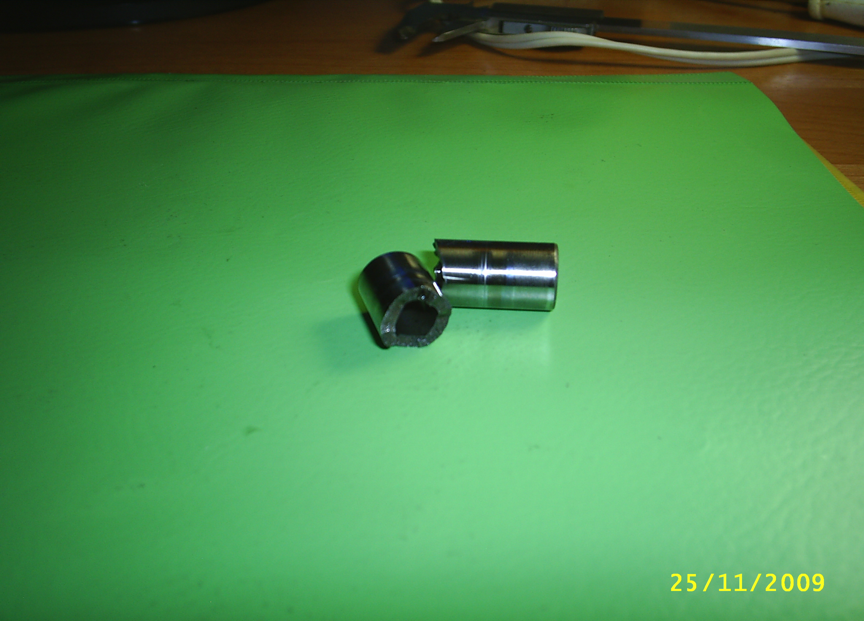

Может и Тавань, но поршня в Красную Армию точно не годится! Задиры в цилиндре аккурат на 120 градусов, как замки разворачивал. Походу они и грызли. Спасибо Хонде, за удачную конструкцию, этож надо со сломанным пальцем и хоть тебе что! Я так и ездил бы в неведении, если не новая поршневая :)

сделайте нормальный снимок пальца, что бы было видно характер излома и наличие цементации на оном.тогда можно будет что то сказать.
и попробуйте напильником его пильнуть,снаружи, пилиться не должен.
внутри- должен пилиться

HUNTER! Не волнуйся и не переживай! Я тебе уже рассказал, что у тебя произошло, я думаю это так и есть. Уважаемый DIVER , поделитесь пожалуйста вашими знаниями, как по фотографии детали Вы определяете - есть на поверхности метала цементация или нет?, это первое. Второе: Кто вам рассказал , что поверхность пальца цементируется?. Там, насколько мне память не изменяет, происходит поверхностная закалка токами высокой частоты....

Цементацию можно увидеть на глаз, НО если только что сломал деталь, и слом чистый (без масла и грязи), слом серого цвета, размер зерна будет разный, то есть можно увидеть поясок примерно 1мм по краю это и есть цементированный слой.
На счет пальца, как сказал VVV технологический брак термообработки или дефект материала. Поставили лопнувший (был с трещиной, в последствии развалился), или лопнул от избыточного напряжения при эксплуатации.
