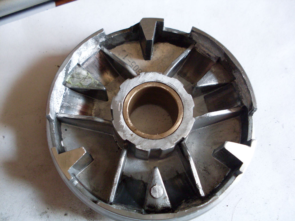

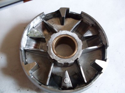

вот такая беда случилась, сломался вариатор по непонятным причинам....надо ли его поменять на новую деталь? вот фотка:обломался один из штырьков

Скутер: ёкомото
Меняй конечно
 Заголовок сообщения: Re: вот поломка(((
СообщениеДобавлено: 03 Май 2010, 12:14
Менять однозначно.

я короче вариатор стал запилевать что бы ремень выходил на максимальный радиус... установил его на место,шайбочку подложил тоненькую под железку вариатора,одел ремень,гайку затянул и завел.Стал обороты давать и вот оно! чудо! ремень выходит на максимальный радиус! обороты снизил и тут чтото щелкнуло....ха!двигатель торохтит на холостом ходу и колесо вращается... смотрю вариатор не до конца ремень отпустил...,разбираю,смотрю а там п№№№ец!))))

Скорее всего, ты перепилил, и вариатор соскочил с упорной пластины.
Проверь наличие и состояние слайдеров, их тоже стоит заменить.
Если ремень не доходит до верха вариатора более, чем на два-три миллиметра - надо пилить втулку, у самого вариатора запас на запил очень невелик, посмотри на следы грузов на упорной пластине.

да нет врядли я перепилил...хотя вот эти штырики были уже с ямками((( притерлись больно сильно,John JACK а слайдеры это 3 прастмасски которые стоят в упорной пластине?

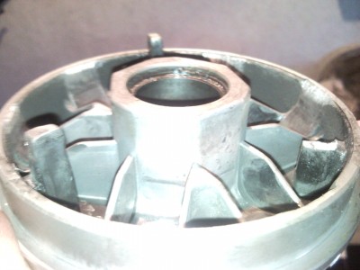

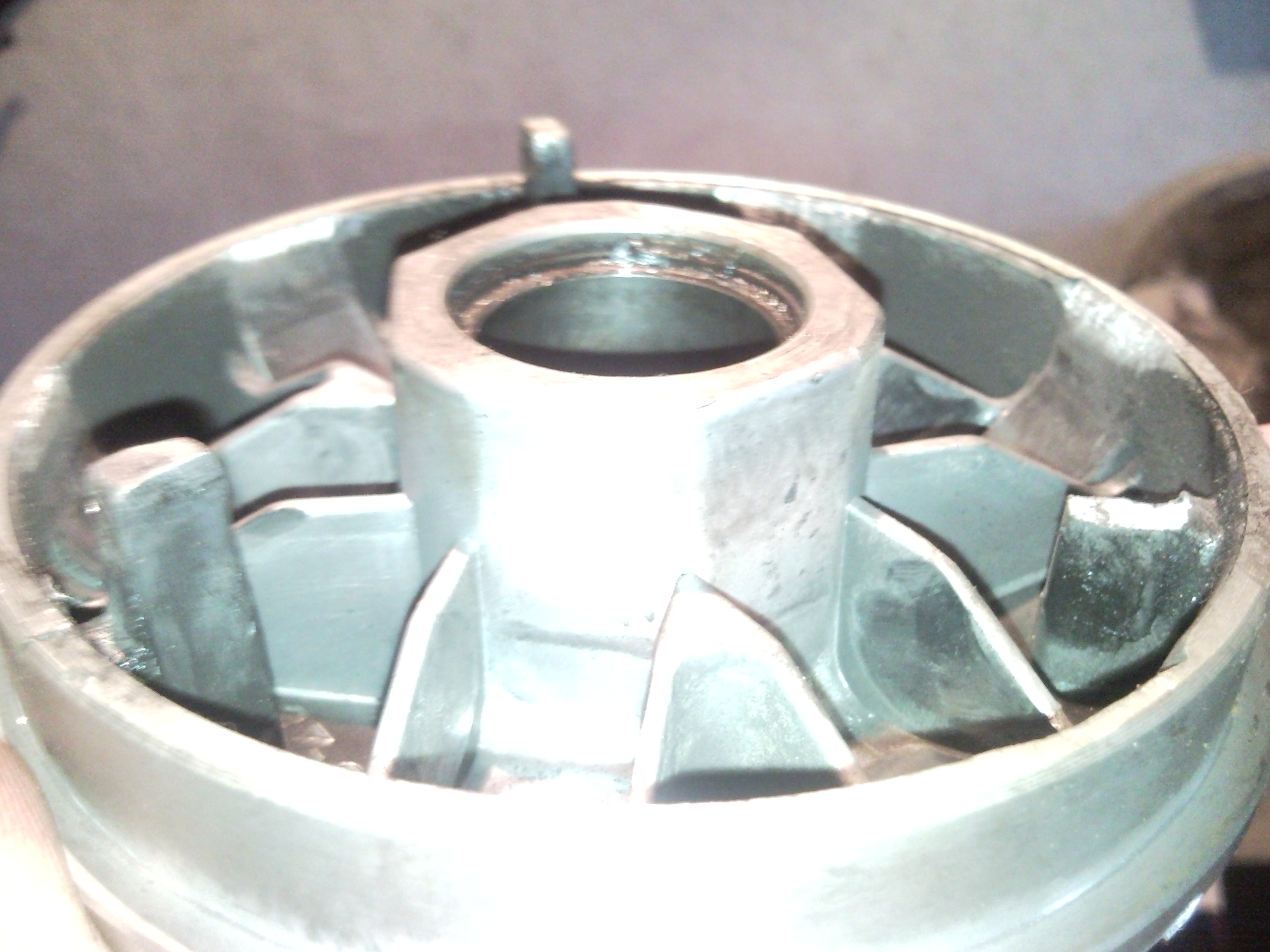

В этом варике очень неудачно сделаны штыри, сломало их от запила, то что ремень поднялся значит увеличился выход и крутило на концах штырей, вот один и не выдержал.
Для сравнения. С 2т сток. Такие не сломает. На отгрызок не смотреть, сам д..., пытался отверткой застопорить при снятии.
