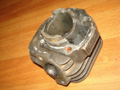

подскажите совместимы ли они 1e40fm и 1E40QMB
Комментарий к файлу: 1E40QMB
70сс-3KJbu_enl.jpg [ 122.39 KiB | Просмотров: 5207 ]
Комментарий к файлу: 1e40fmb
DSC02663 [Разрешение рабочего стола] [%P].JPG [ 34.19 KiB | Просмотров: 5207 ]
 Заголовок сообщения: Re: совместимость поршневой 1e40fmb и 1E40QMB
СообщениеДобавлено: 06 Nov 2009, 17:55
Поршневая 1T 40QMB и 1E 40fm совместимы. 1E 40 QMB схож с 3Kj; 3Yj; 3WF. и детали взаимозаменяемые.

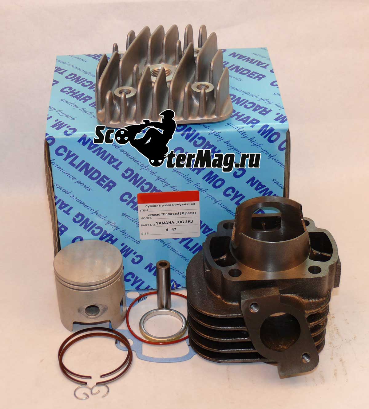

Смотри здесь, в разделе: поршневая группа "Yamaha Jog" ( двиг. 3Kj;3WF) http://mazepper.ru/catalog/95896.html
