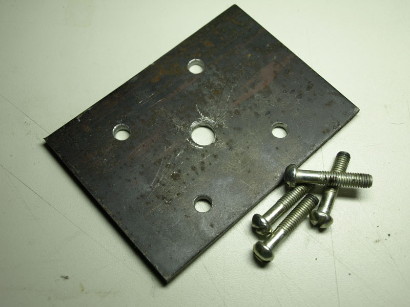

Для сняния колокола генератора нужен съёмник.
Но можно обойтись и таким комплектом:
_5242182.jpg [ 88.39 KiB | Просмотров: 18351 ]
Пластина S= 3 мм
Для разметки можно использовать крыльчатку охлаждения или снять размеры прм с колокола.
Под центральное отврстие подкладываешь гайку М10. Пластину прикручиваешь винтами к колоколу.
Придерживая гайку М10 ключём закручиваешь в неё слегка заточеный болт
10 оборотов - и колокол снят. Пластина может слегка выгнуться - не страшно.

benjoice, мой вариант - если токоря нет поблизости. Да и эскиз с размерами токарю нужен.
А трёх- четырёх- мапым съёмником я над собой и генератором издеваться не хочу. Лень.

Samovar, твой вариант может тоже не прокаить. Слишком маленький диаметр отверстий под болты. У нас уже несколько форумчан таким способом посрывали себе резьбы в этих отверстиях. В Москве со съемником проблем нет.Ценав вопроса 300руб. Подходит от Хонды и еще целого ряда Японцев и Европейцев. Параметр внутренней резьбы 24х1.
Прокатит, не прокатит. На фото тот съёмник, которым я пользуюсь. Если и посрывали, то наверное из-за того что пользовались штатными винтами. У меня на фото наши, российские с полной резьбой.
Ну не все в Москве живут. Да, подходит от Хонды и других моделей, да только вон Пенсионер купил, а там резьба просажена (меньше по диаметру). Начнешь снимать и привет центральной резбе в роторе генератора.
Я потом в Галерее Спорта внимательно посмотрел (со штангелем), так и есть - 3-4 десятки не хватает. Может просто не повезло.

Я тоже снимал самодельным съемником, как у Самовара, конструкцию сам независимо придумал, а не прочитал здесь :)
Сработал он отлично, болты тоже брал не родные китайские, а советские из нормального металла и подлиннее - несколько ударов молотка и колокол слетел.
Наверно они крутили эти 4 болта, а не центральный, тогда точно можно сорвать. Не надо этого делать.
Интересно, зачем его так мощно одевают на конус, ведь там и нагрузки-то почти никакой нет *DONT_KNOW*
Да у многих мысля в одном направлении одновременно и не завизимо включаеться.
Точно, лучше советские и подлиннее чуть. У меня 30 мм, лучьше 40 мм
Ну специяльно наверное так не утягивали, он сам прикипел. Конус всё таки. *DONT_KNOW*
Да. А вот это точно делать нельзя. *STOP* ;D
