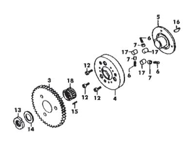

пробег скутера 4000 км стал заметен посторонний звон в районе стартера не при пуске а при работе двигателя.
Снял магнето и катушки генератора затем все болты и крышку. Сразу заметил что гайка крепящая обгонную муфту которая с левой резьбой крутится от руки ну думаю вот и причина затянуть и все.Затянул потом потянул за ведомую шестерню которую стартер крутит и удивился она
спокойно проходит через шайбу и затянутую гайку и полностью снимается. Это меня настораживает не может же так быть может китайцы шайбу большего диаметра забыли поставить. А с другой стороны 4000 км я проехал и все нормально работало и не брякало значит шестерня на месте стояла как то. Прошу совета как должно быть скут брал новым значит никто его до меня не разбирал. Поставить мне шайбу побольше? Или какие неведомые мне силы должны держать эту шестерню в обгонной муфте?И еще цепь привода маслонасоса сильно слабо натянута конструктивно она никак не натягивается надо ли ее менять или пробег еще маловат и новая будет не лучше?

Ну именно так все и собрано только шестерня 3 свободно снимается проходя через шайбу14 и гайку13 отсюда вопрос должно ли так быть или шайбу больше поставить вот вопрос?

Я заметил что игольчатый подшипник на несколько десяток выше чем шестерня и зажать не должно будет зазор

[quote="Альберт"]Ну именно так все и собрано только шестерня 3 свободно снимается проходя через шайбу14 и гайку13 отсюда вопрос должно ли так быть или шайбу больше поставить вот вопрос?[/quote]
Шестерня 3 (на схеме Mel'nikа ) свободно снимется если открутить болты 12.А поставив шайбу больше,есть шанс превратить этот узел в цельный,а из стартера получить генератор *JOKINGLY*
Для того чтобы чего нибудь ремонтировать,надо сначала понять как оно работает.
Я думаю как работает данный узел,рассказывать не надо?????

я разобрался как держалась эта шестерня и совсем не болты 12 у меня вообще таких нет а держалась она затянутой крышкой на которой есть диаметральный выступ вокруг сальника который прижимает эту шестерню там есть след соприкосновения с шестерней. Тщательно проведя измерения вычислил что при затянуятой крышке зазор между выступом и шестерней остается полтора мм. вот она и брякала с таким осевым люфтом. Я изготовил шайбу толщиной 1.3мм. поставил и затянул охрененным моментом шестерня свободно вращается и зазор между шайбой не более десятки таким образом шайба и до крышки не достает и шестерня не имеет люфт. Сегодня завел и балдел от ровного как часики звука ничего нигде не брякает одно удовольствие послушать так как я еще и цпг на 170 поставил и головку все СМ рахинг да еще карб на 30мм с ускорителем.Головку запилил по методу Повера. Короче одни положительные эмоции.

Альберт сегодня собирал-разбирал эту муфту,так вот, деталь 3 свободно снимается,не думаю что это отказ деталей(конкретно на двух моторах,на Вашем и моем),а так внесено конструктивно.
она вращается свободно только против часовой стрелки,и прижимается правой картериной,так что думаю ничего с ней не случится.

CHROME х3.там значит такая система-на коленвале есть небольшая проточка,и в картерине тоже-одеваем она дает бОльшую стяжку и герметичность.
так же в картерине есть проточка и под контргайку с шайбой,тоже все стягивается герметичность.
единственно что может при плохом затяге сказаться-разрушение подшибника(18),но думаю он долго отходит.

Именно это у меня и получилось отсюда и бряки были кроме того эти шестерни достаточно узкие и при осевом люфте входят в зацепление между собой совсем немного это плохо. Я устранил люфт еще одной шестерни был около 0.5мм которая ведет шестерню 3 просто надел на вал шайбочку толщиной0.5мм и все сейчас все шестерни в полном зацеплении без люфтов
