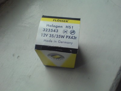

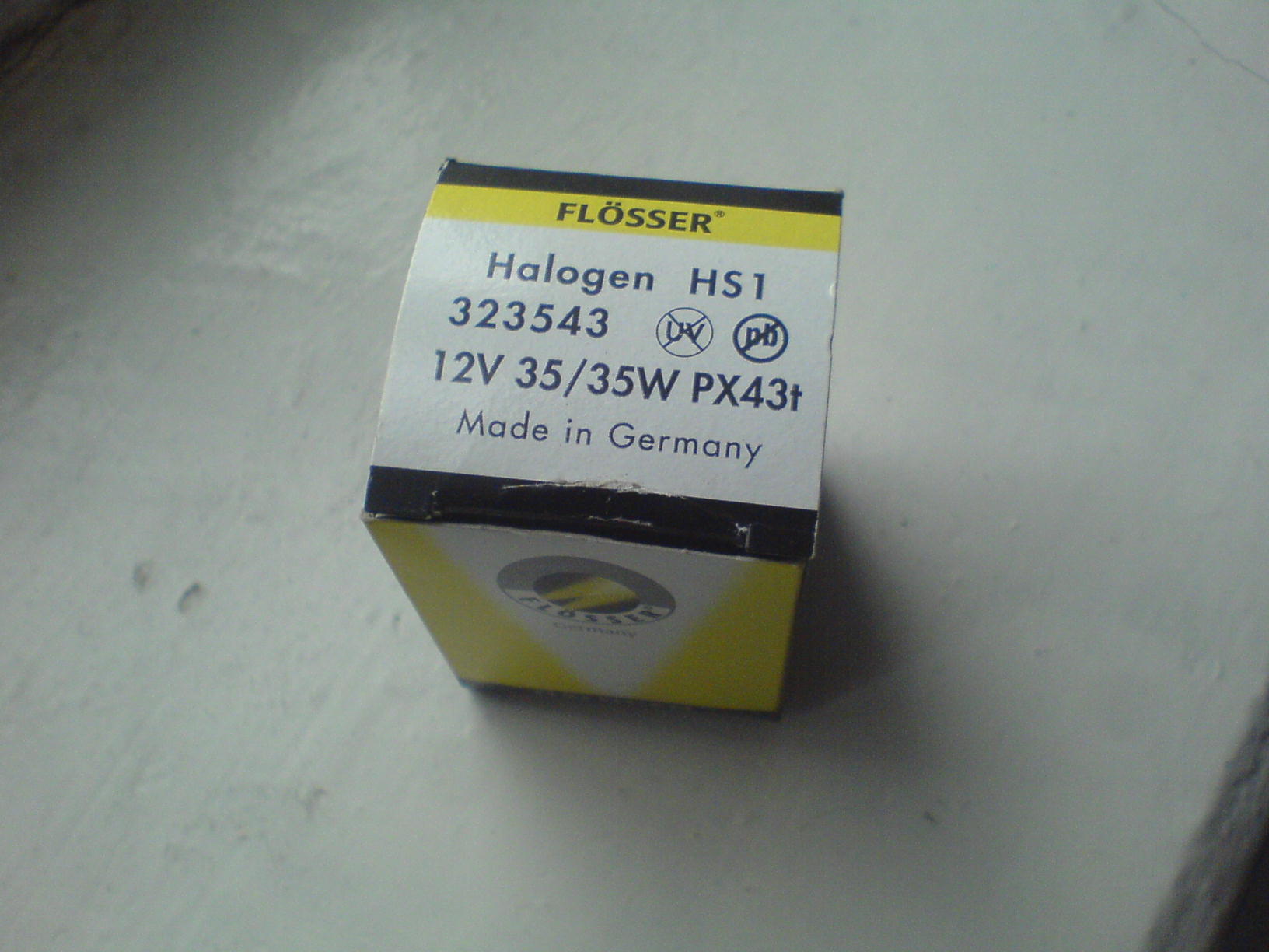

Ставишь галогенки 12v 35/35W HS1 Flosser made in Germany. Цена около 9у.е. за штуку и будет тебе счастье. Свет белый, яркий. Сам хотел уже ставить ксенон но взял эти лампы и передумал, 18уе это не 160уе за самый дешевый биксенон и не известно сколько он проходит.Нормальный биксенон стоит порядка 220уе.

Где у вас можно купить я не знаю, а по поводу "скутерного разъема" все очень просто. Вместо старой лампы и переходника ставишь новую лампу. Старый переходник отрезаешь и вместо него обычные "мамы" по три шт для каждой лампы. Итого: лампы галогенные-2шт.,+ "мамы"-6шт. = вагон удовольствия от проделанной работы и полученного результата.
Комментарий к файлу: коробочка из-под ламп
20090326_1227(1).JPG [ 161.73 KiB | Просмотров: 15803 ]
