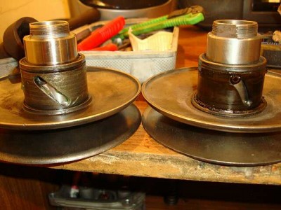

DSC02909-уменьшенное.jpg [ 34.03 KiB | Просмотров: 6822 ]
вопрос: влият ли геометрия этих проточек под направляющие на ходовые характеристики.

Влияет.

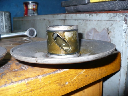

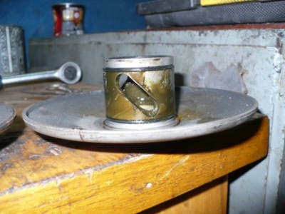

Влияет :У меня стоял в стоке вот такой, фото "Сток", когда в стоковом вариаторе оторвалась упорный диск, решил не заморачиваться и поменял полностью весь задний механизм сцепление + вариатор, скут стал тупить конкретно, было решено вернуть все старое кроме неподвижного диска, при разборке оказалось два отличия, торкдрайвер, и на стоке мягче пружина, пружинки сцепления не сравнивал. Когда вернул все назад скут заново родился!!!!
Комментарий к файлу: Купленный
P1000547.JPG [ 93.66 KiB | Просмотров: 6812 ]
Комментарий к файлу: Сток
P1000546.JPG [ 90.64 KiB | Просмотров: 6812 ]

На купленом больше диаппазон регулирования. Эму нужны другие грузы...
Поидее более тяжелые.....
Иначе мотор будет перекручиваться в луну....

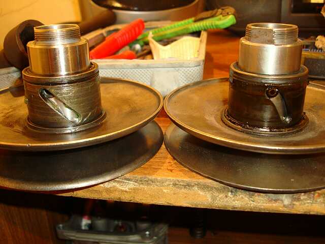

С лева новый с права стоковый, у меня такая же фигня.
Старт с места хуже.
Поставил более тяжёлые грузы.
