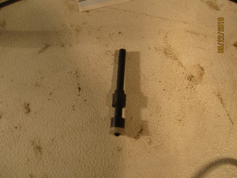

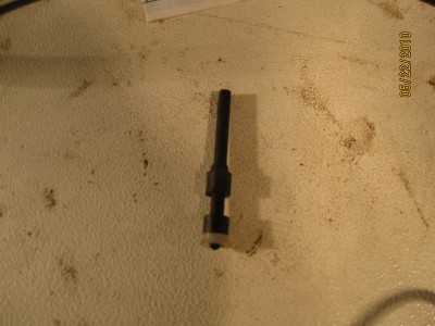

Попал на хреновый бензин. Сначала начал грешить на засор карбюратора (пропала тяга на большом газу), снял, разобрал, прочистил, ничего не изменилось. Проблема решилась сменой бензина.

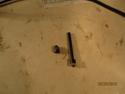

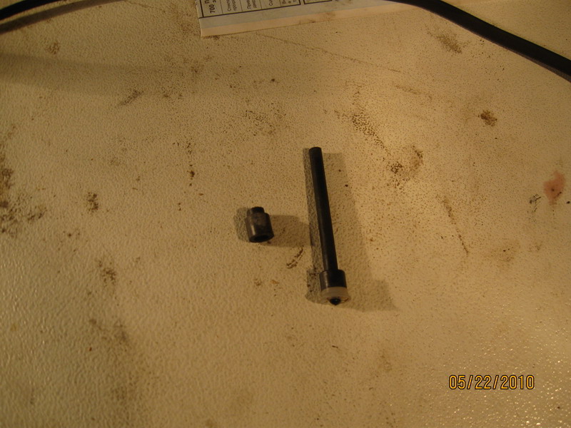

Но после сборки и установки назад обнаружил на полу в гараже две детальки - пластмассовый поршенёк с манжеткой и втулочка как раз по диаметру его штока. Ещё пружинка диаметром около 2 мм и длиной ~30мм.
Теперь гадаю, то ли это из скутера выпало, то ли из машины, которая раньше стояла в гараже (не моя). В карбюратор никуда детальки не подходят.
Детальки на фото, может кто знает, откуда такие могут быть? Карбюратор Leader от двухтактника 40qmb.
Да ещё такое впечатление, что карб на холостых начал богатить (при прежних положениях регулировочных винтов), как будто пусковой обогатитель неправильно работает.
Детальки:
Пораздельности
IMG_0081.JPG [ 136.63 KiB | Просмотров: 2692 ]
И Втулка, надетая на на шток поршенька
IMG_0082.JPG [ 115.6 KiB | Просмотров: 2692 ]

Таких деталей в твоём карбюраторе нет.
