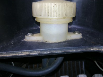

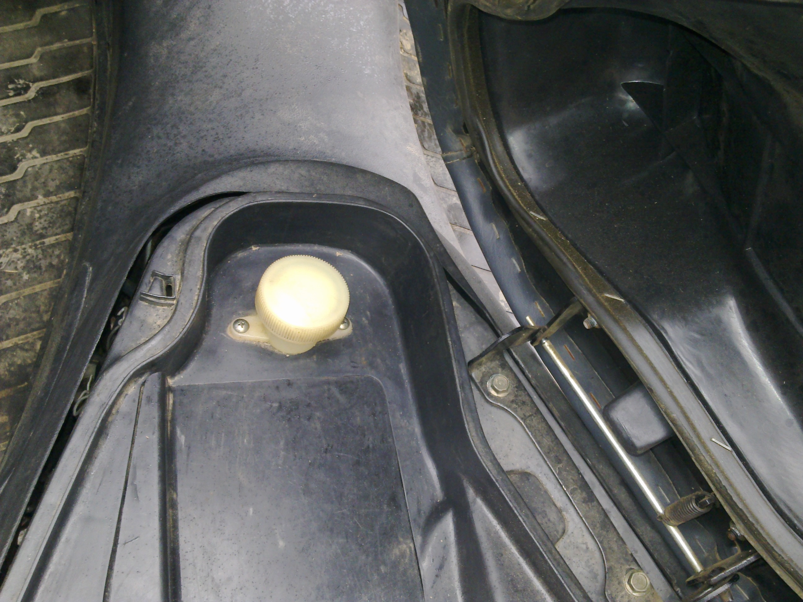

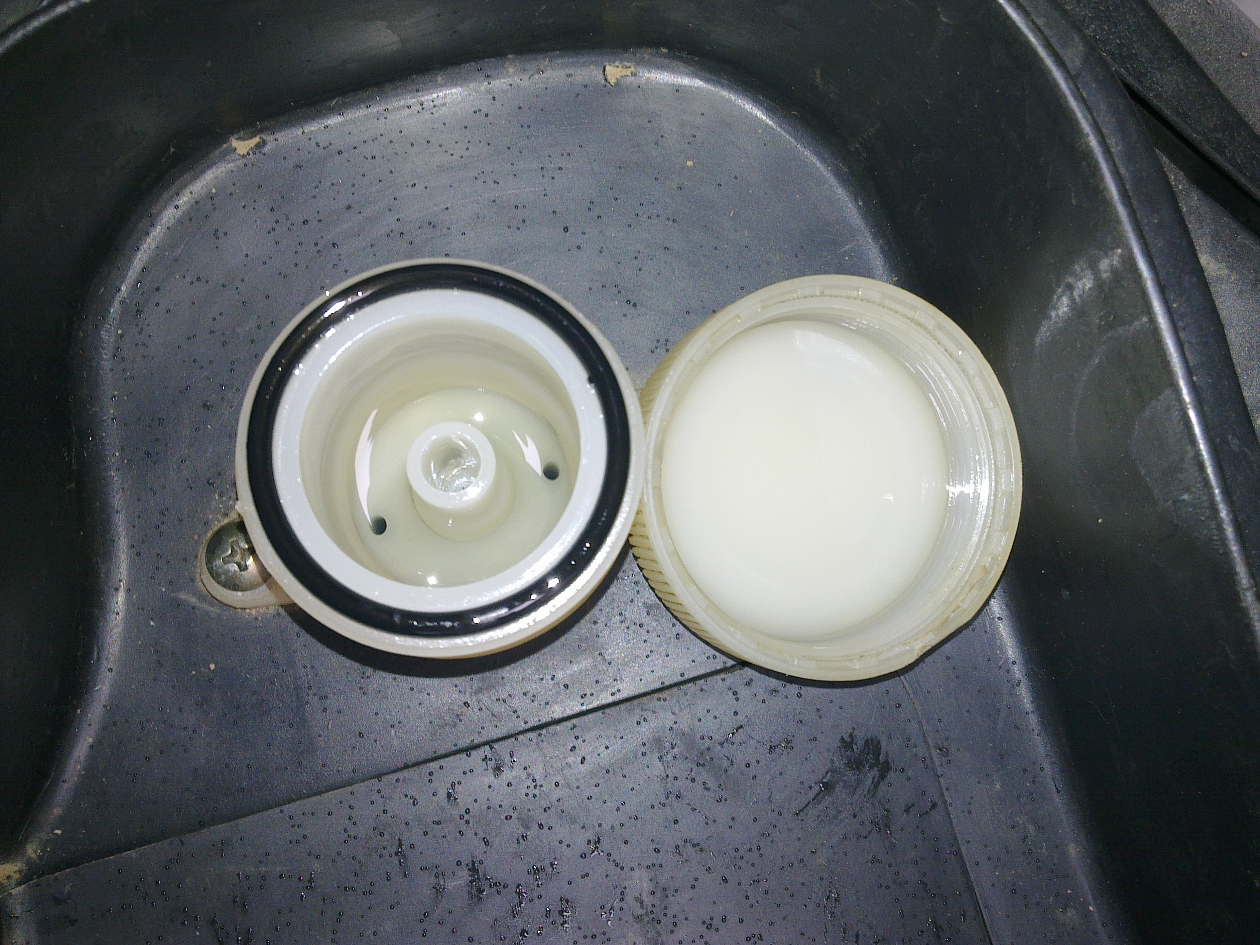

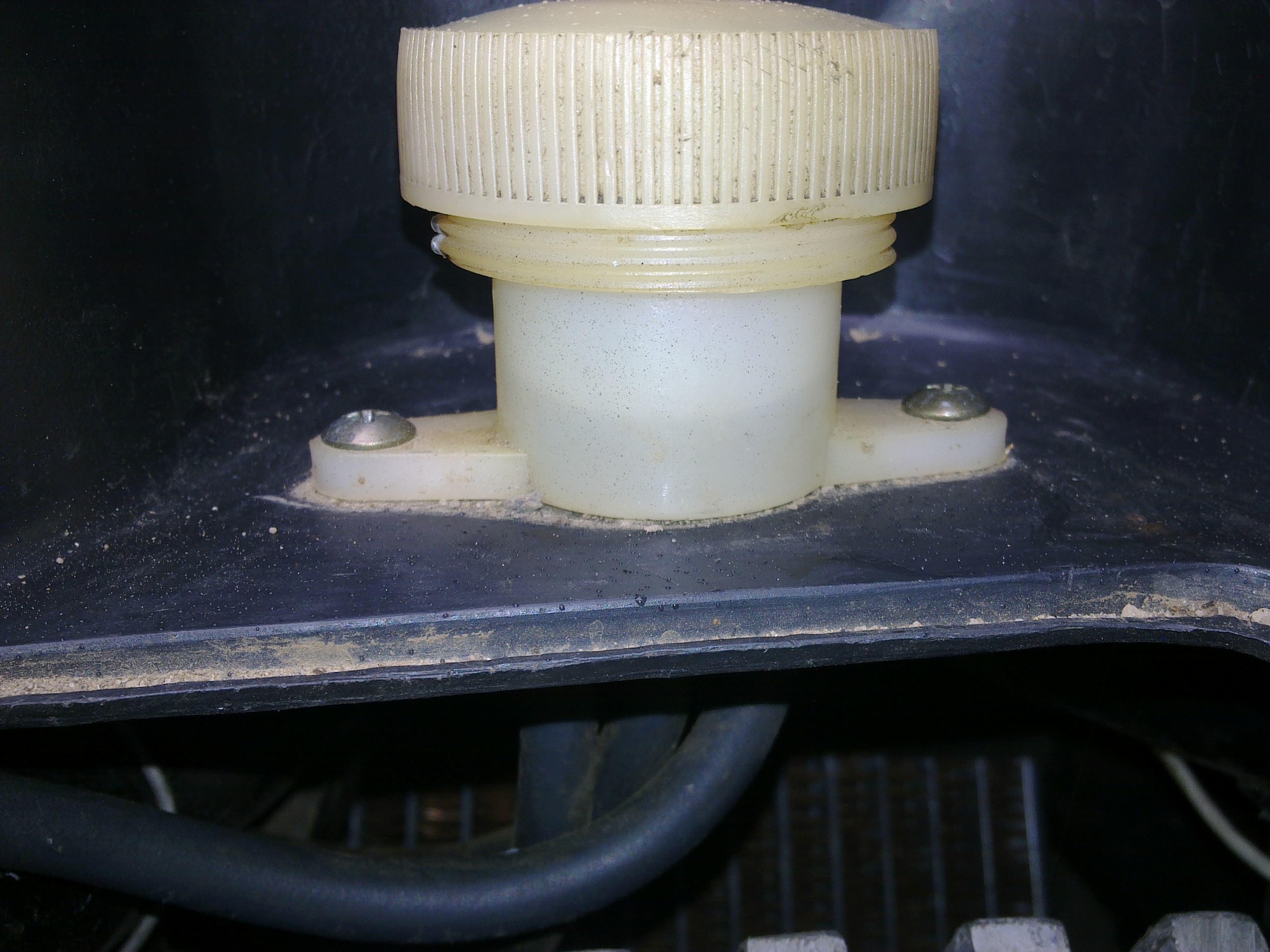

Вот люди. Так и я о том же, и у меня бак под ногами, и никаких бензонасосов нет. Потому в своем первом сообщении и описывал по просьбе IGOR 33 как у меня все шланги подключены. Еще разок: Бак, вакуумный клапан, топливный фильтр, перепускающая бензин емкость (никакой не клапан, не бензонасос и даже не бензофильтр), располагается выше бака и карба, далее сам карб. Эта емкость не клапан, потому что она пустая и нет никаких перекрывающих каналы механизмов, мембран и т.д.; не бензонасос, потому что для него нужен привод хоть механический, хоть электрический, хоть вакуумный с мембраной, или еще какой; не топливный фильтр, потому что нет никаких фильтрующих элементов внутри. А вот для тех кто спорит не сталкиваясь с такой системой и даже не имея представление как оно выглядит не поленился под дождиком сфоткал этот бочонок.

 Заголовок сообщения: Re: ТОПЛИВНЫЕ ШЛАНГИ 150-КИ
СообщениеДобавлено: 22 Apr 2010, 11:17
sturgeon
Можно фото твоего вакуумного крана?
А лучше вообще всей топливной системы.
Карбюратор сам вверх топливо засасывать небудет.
На нижнем фото просматриваеться какой-то радиатор!
У тебя какое охлаждение двигателя?
