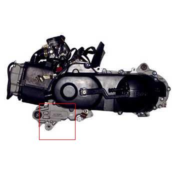

обозначение около вариатора
вообще вопрос из разряда
-продайте мне воздушный фильтр на мотоцикл
-на какой мотоцикл?
-красная хонда
Комментарий к файлу: выделено красным
139QMB.jpg [ 24.08 KiB | Просмотров: 2137 ]

Евонный Нексус Вайпер С это 150сс вроде.
Впрочем что там искать, все равно 157qmj если действительно 150сс.
А вот если перед 157qmj есть еще какие буквы, то можно будет узнать как на самом деле назывался твой аппарат до тех пор пока его Нексус по-своему не окрестил.
