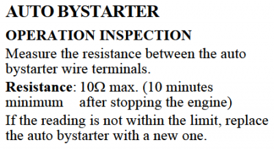

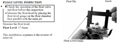

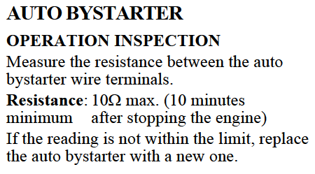

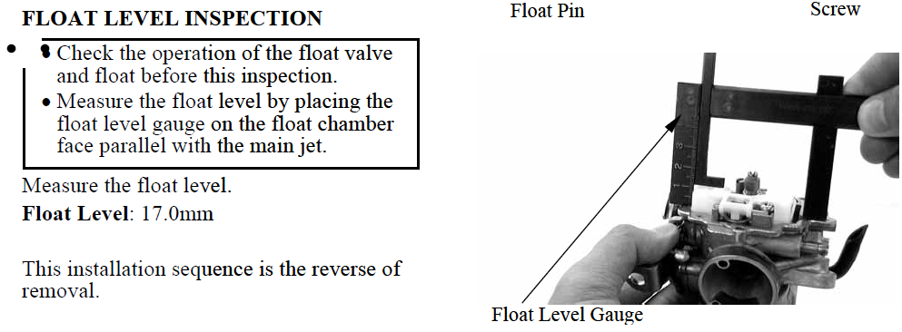

обогатитель по всем проверкам вроде работает.... перемещается...обороты поднимает..,немного правда напрягает несоответствие в сопротивлении , у меня 12ом( см. приложение из сервис мануала -10 ом.) как проконтролировать что клапан вернулся в исходное положение,даже если обороты упали до холостых?, и еще понять не могу что за уровень указан в камере пишут-17мм., реально на фото намерили- 12 мм. у меня и того меньше порядка 10-ти... *DONT_KNOW*может замерить СО ? где взять номинальные значения? ЕВРО 3-4 ?

Не читай на ночь вредных книг....Уровень на наших CVK в цифровых значениях не измеряется. Высота регулировки топлива - по плоскости разъёма карбюратора. Мерится прозрачной трубочкой одетой на сливной штуцер по методу сообщающихся сосудов...Как правило, эти регулировки идут с завода, нормальными...

Завтра влуплю пропитку маслянную вместо воздушника, попробую ход, ускорение, динамику,(нет возможности поставить нулевик).А все-таки! кто может сказать каким образом узнать, что обогатитель вернулся в исходное состояние, обороты упали до Х.Х., -это значит что клапан работает или все-таки надо мерить СО?Или--- все-таки как выяснить, что система пускового обогащения прекратила свою работу и дальнейший расход номинален?Как я все-таки понял- на моем карбе официальных регулировок ---- 0? ВСЕ ОСТАЛЬНОЕ --на уровне энтузиазма?Менять жиклеры?, вернее-один.... :008
