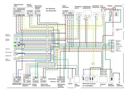

Вот схема, без загрузочного резистора: download/file.php?id=384
А вот с загрузочным резистором: download/file.php?id=3815&mode=view

По схеме габариты при переключении на ближний не гаснут.
Проверь сине-белый провод к переключателю дальнего и ближнего света.

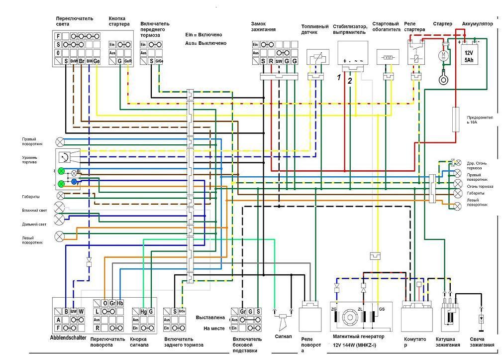

Рома, а как себя чувствует аккумулятор, заряжается?
если нет, меняй регулятор, будет также, меняй генератор.
Проверить можно контрольной лампочкой (лампочка из поворотника, на цоколь лампочки провод прикрутить) подключив ее к проводам 1 и 2 на схеме, на заведенном если нормально горит с газом, то регулятор и генератор исправны, копай проводку дальше.
АКБ заряжается отлично, попробую проверить контрольной лампочкой, но интересно почему не в каком режиме не горит верхняя спиралька?
