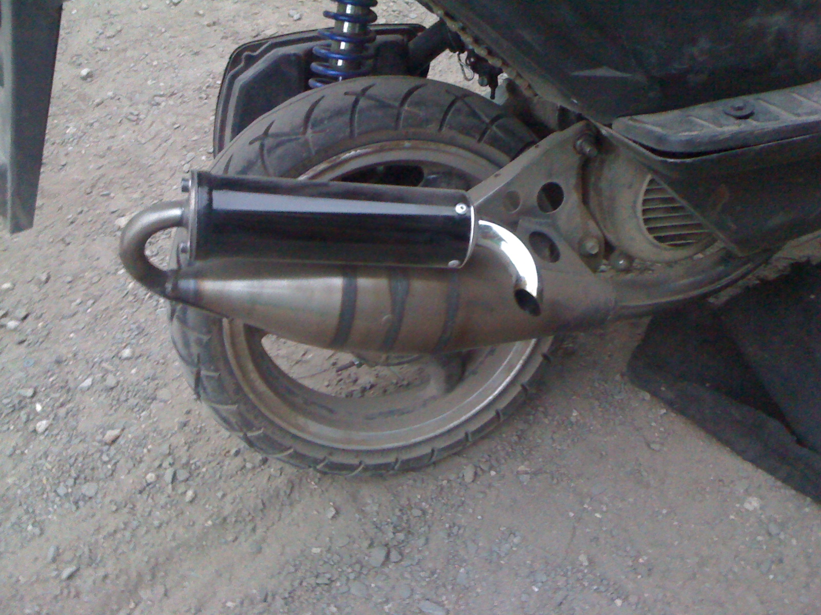

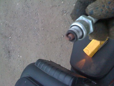

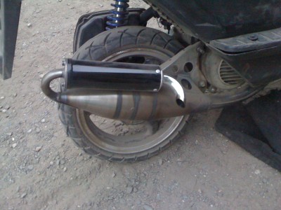

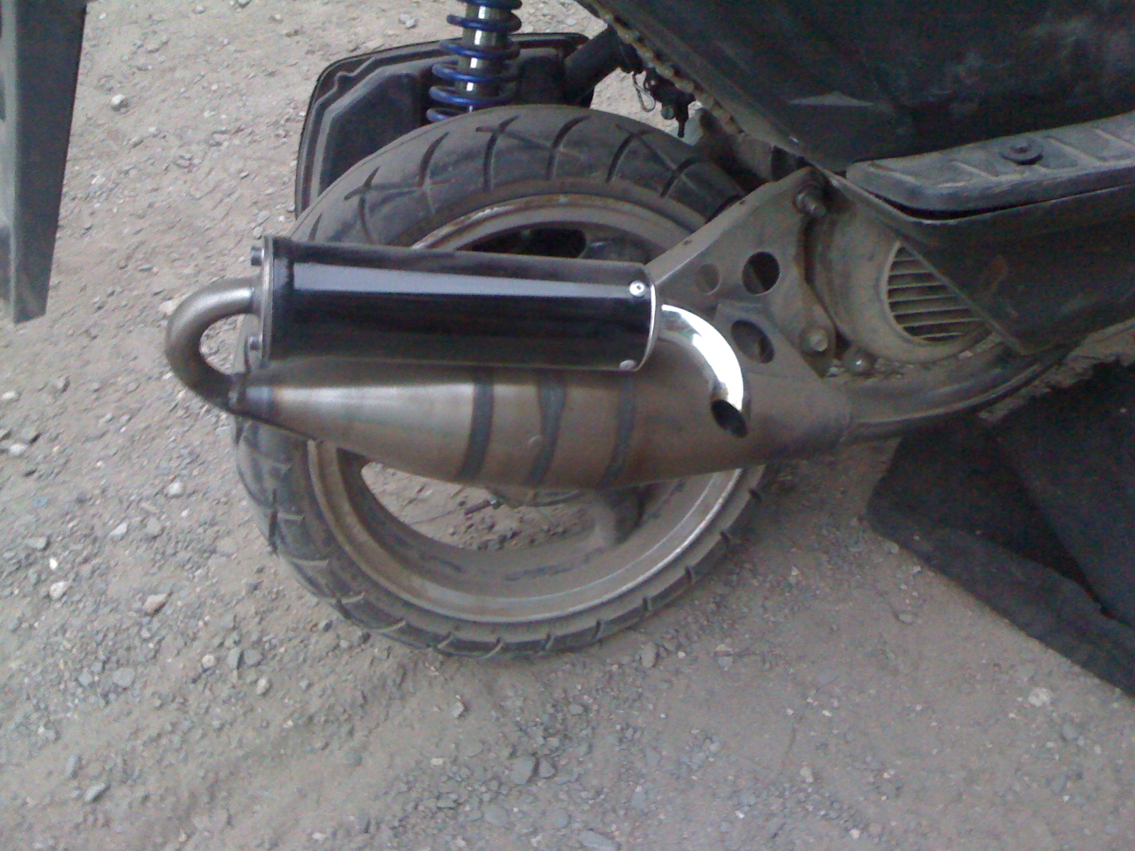

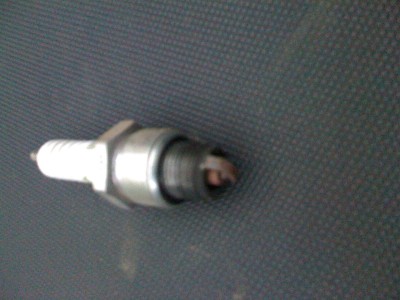

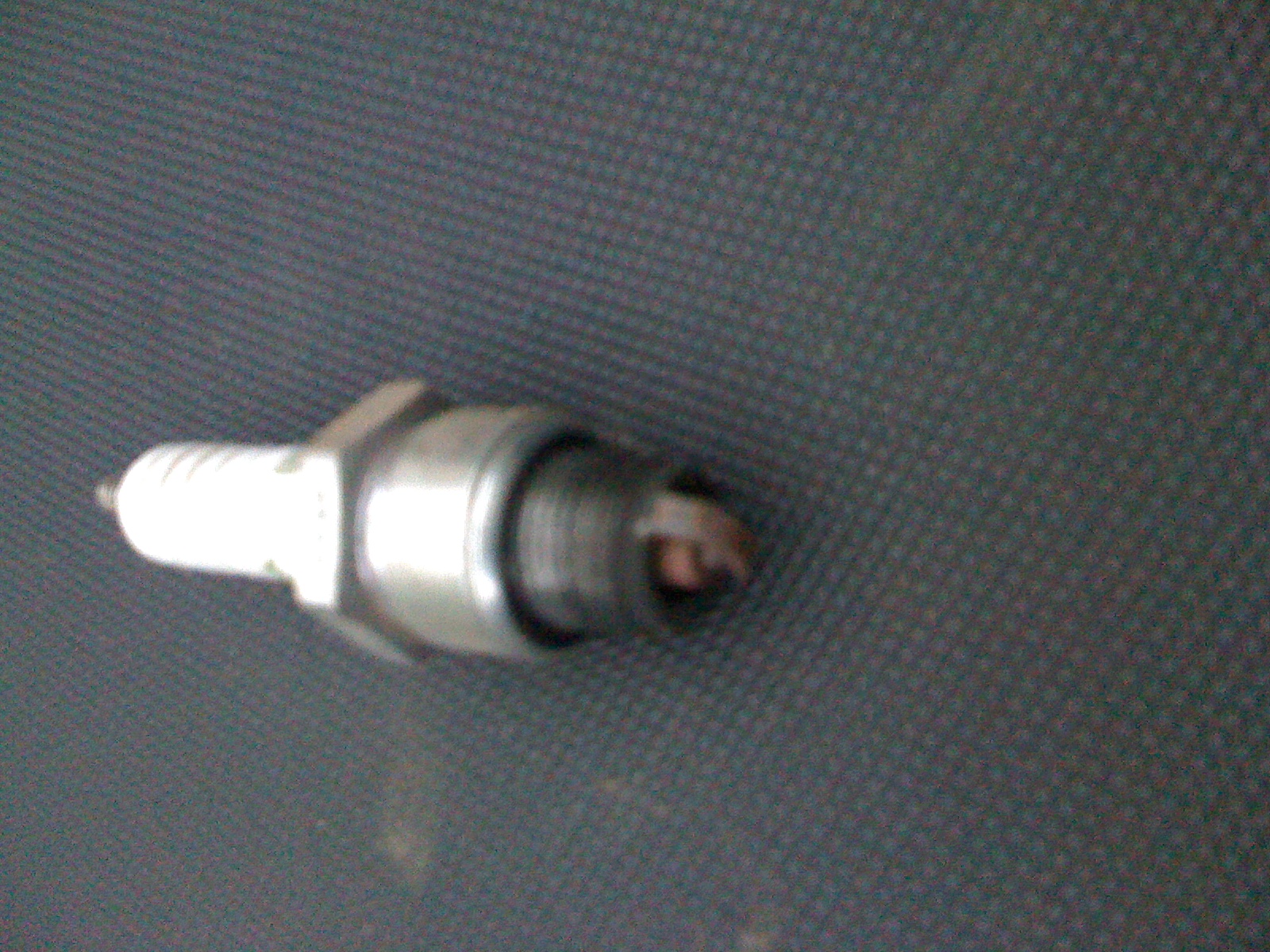

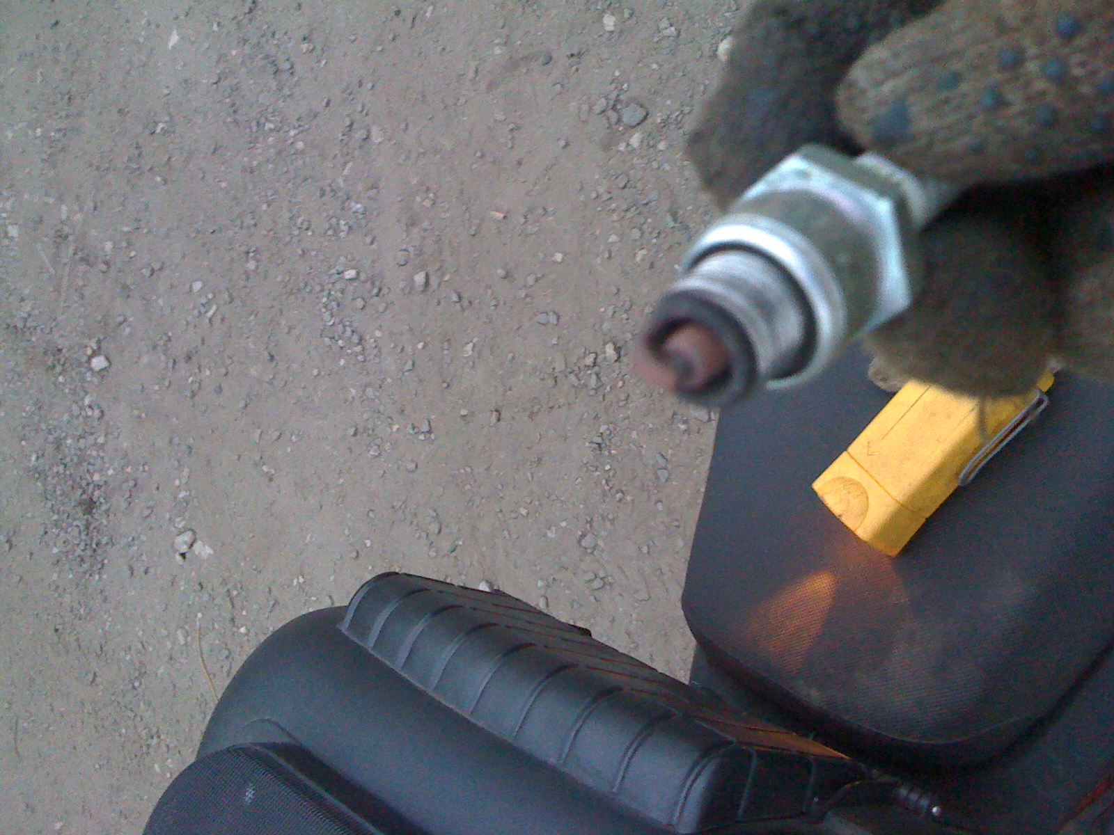

что можете сказать по свече и что сделать? малоси спорт 70сс, карб делорто 17.5 жик 80 свеча почти поднята( макс бензин, стоит на предпоследнем) , труба саксофон ( хз какой)
IMG_0333.jpg [ 684.98 KiB | Просмотров: 2382 ]
домик S6 Vforse ( 8 лепестков), фильтр сток, слабо пропитан. есть вариант расточить жик до 90. ваши предложения? а да и кстати, груза 5гр муливар, торк белая, хочу поставить 6 гр ( есть в наличие), почему то провал на старте а потом подхват на км 5-15 и до 50-60. что можно предпринять чтобы стартовал порезвей?

да практически отличный цвет свечи.

А по-моему свеча слишком красная, наверно бензин очень "качественный".
