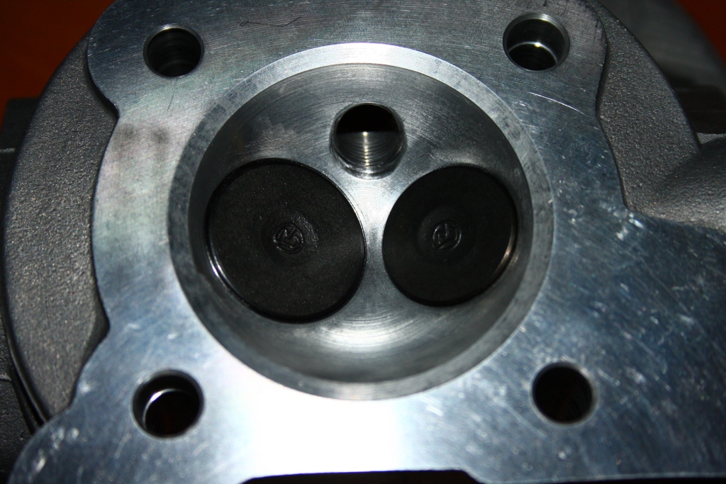

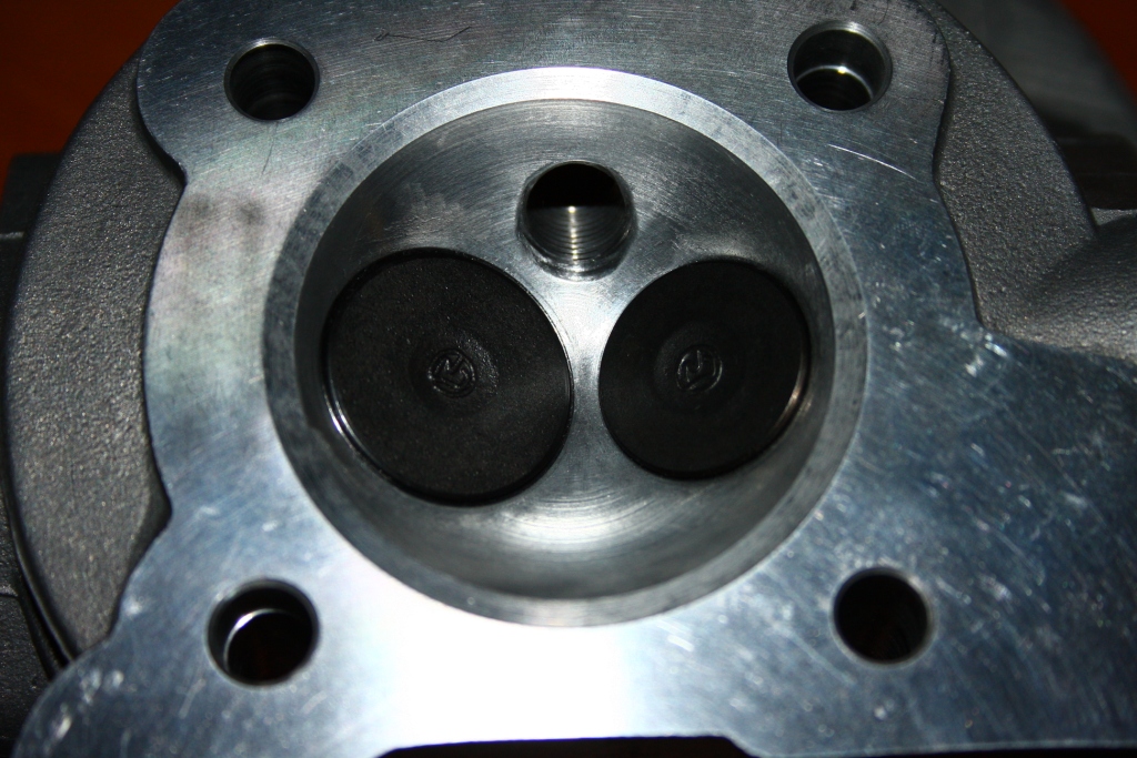

Сообщений: 274
Откуда: москва
Стаж: Easy Rider с 1989г.
Romann
После замены головки плохую динамику можно обьяснить большим обьемом камеры сгорания у данной головки, что с некоторыми поршневыми влечёт уменьшение степени сжатия. Но ухудшение динамики на старой головке,-только сбитыми фазами. И кстати про зазор.- на этой головке после прогрева зазоры в клапанах увеличиваються в 1.5-2 раза. Проверенно многократно на 2 головках. В итоге на холодную ставлю зазор практически впритык, лишь бы не зажать. После прогрева свободно пролазит 0.05 на обоих глапанах.Работает достадочно тихо. Клапана не зажимает ни при каком темп-режиме. Если ж ставлю рекомендованые заводом 0.05-0.1, то после прогрева зазоры просто пипец и клапана гремят так что просто нет никакого желания передвигаться на этом драндулете.
