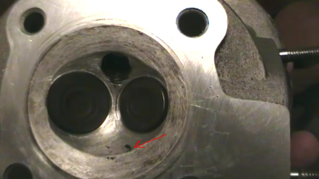

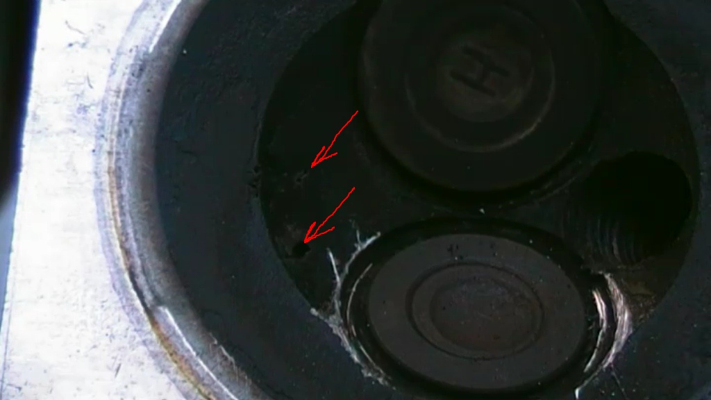

Motouran писал(а):
Ну это относительно... Еще мы же в россии.. А бензин у нас осталяет желать лучшего... Да и не видя нагара не скажешь от чего... Клапан та хоть коричневатый?
блин клапан чёрный вот фото ,я уже всё почистил даже на стебле клопана бархатный чёрный нагар был .паралельно был обнаружен брак литья пара небольших раковин...

Похоже на работу на богатой смеси... В идеале впусной такого же цвета как и свеча, то есть светло коричневый..... А из советов тебе сделать ЗАПИЛ ГОЛОВЫ..... viewtopic.php?f=4&t=10113&hilit=%D0%B7%D0%B0%D0%BF%D0%B8%D0%BB+%D0%B3%D0%BE%D0%BB%D0%BE%D0%B2%D1%8B
Сорри чуть чуть не обратил внимания... Утя бошка уже пилиная... Хотя фаски клапанов меня смущают...

да я немного ,без фанатизма ...завтра опущу иглу на деление...спасибо са совет будем пробовать.
