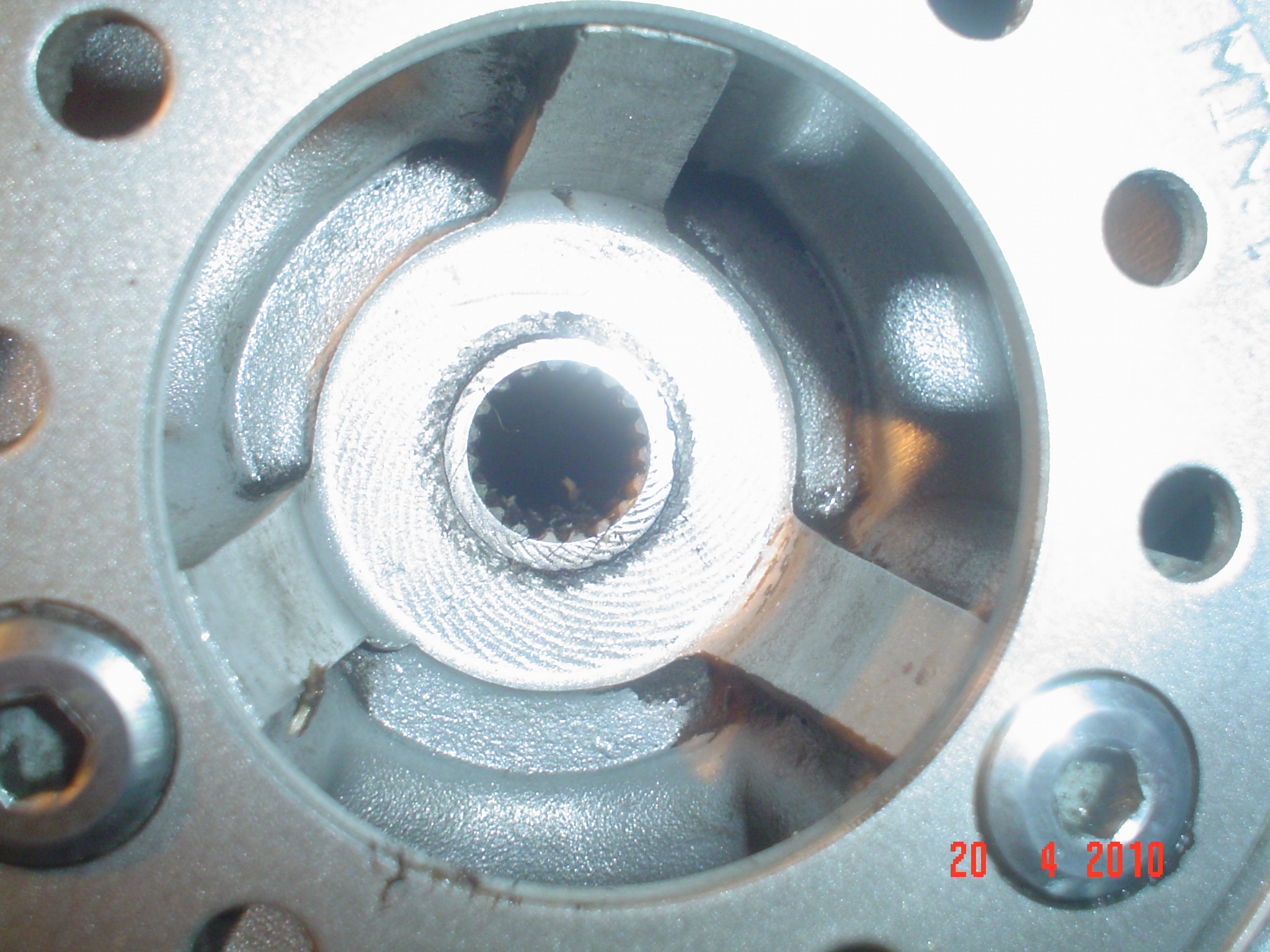

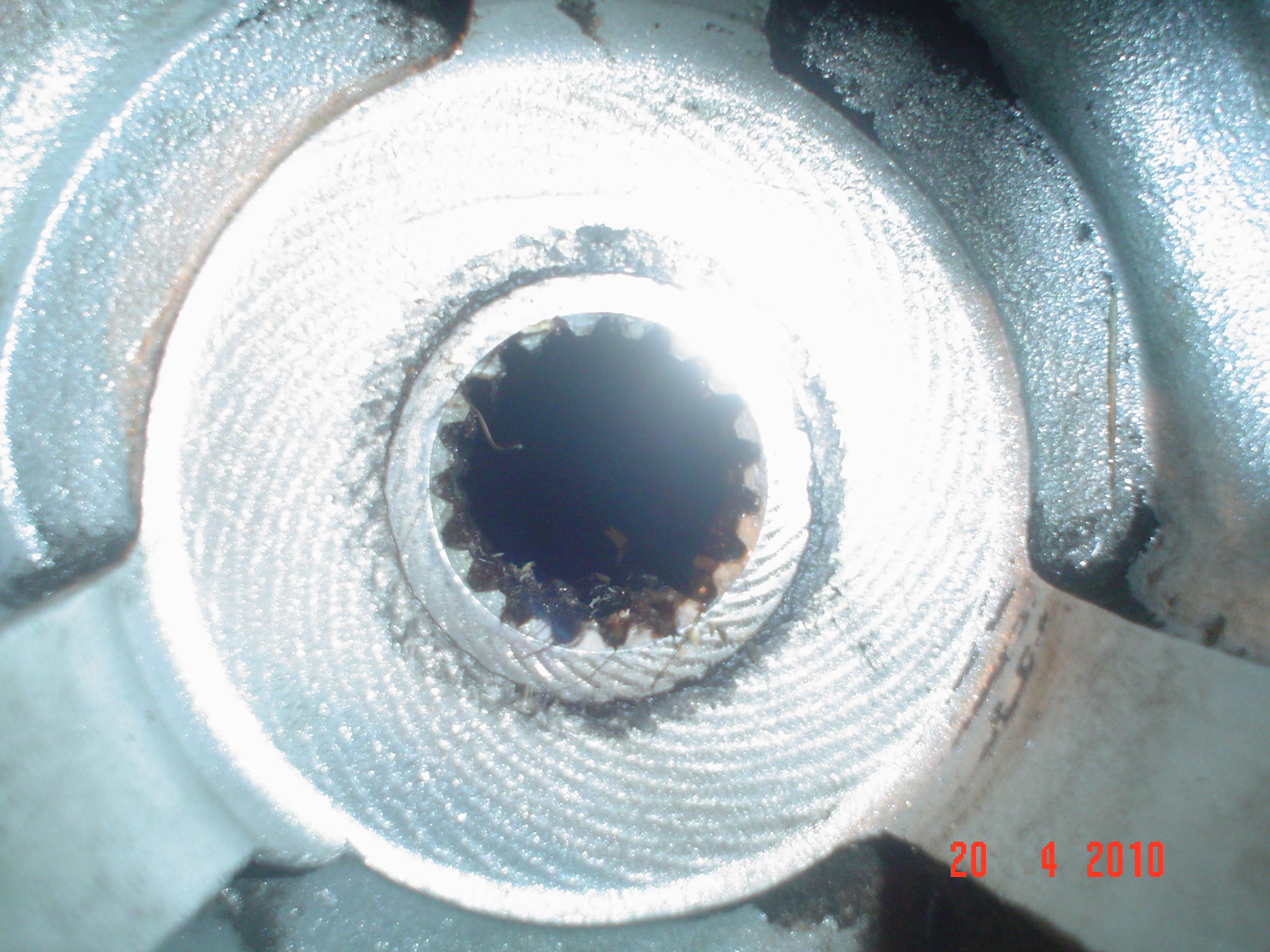

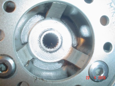

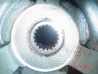

обнаружил поперечный люфт в заднем колесе,сейчас разобрал,оказалось шлицевая втулка в ободе,или ступица шевелится,как её закрепить?Ведь если дальше так ездить разобьёт всё.
DSC02307.JPG [ 1.28 MiB | Просмотров: 9851 ]
DSC02306.JPG [ 1.31 MiB | Просмотров: 9851 ]

1. Берёшь колесо.
2. Снимаешь с него резину (если она тебе дорога).
3. Несёшь диск в приём цветмета.
4. На вырученные деньги плюс ещё сколько надо - покупаешь новое колесо.
Втулку уже разбило, и это не лечится.

а её не вы прессовать?Похоже что она заложена уже при литье диска,а потом обработана вместе с ним.Кто раскалывал?За счёт чего она не проворачивается?

всё,заказал и оплатил новый диск,буду ждать а пока поезжу на этом,интересно сколько он выдержит?Пока втулка еле качается,думаю на дней 5-6 хватит.Расскажу все варианты лечения которые сегодня услышал.Первый,и как мне казалось наиболее вероятный,выпрессовать её,и расточив посадочное место в координ.станке перевтулить,ну это уж как специалист решит делать.Второе,опять же выпрессовать и посадить на клей,как они там есть всякие супер-пупер.Но выпрессовать по моему нельзя,видимо она там ставится при литье диска.Ещё был вариант накернить с обоих сторон,засверлиться и вбить штифты,но это по моему не надолго,так может можно починить колесо у ручной тачки.Ну и вариант сварка,варятся оказывается сталь и алюминий,в каких то особых условиях,с подогревом и т.д.,но боюсь это вышло бы не дешевле нового диска 2500р.

еще можно медью спомощи сварки та сказать насрать таким способом подшипники в разбитых посадочных местах закрепляют получается не плохо сам использовал такой способ с подшипниками не один раз спасало меня . При условии что втулку можно вытaщить.

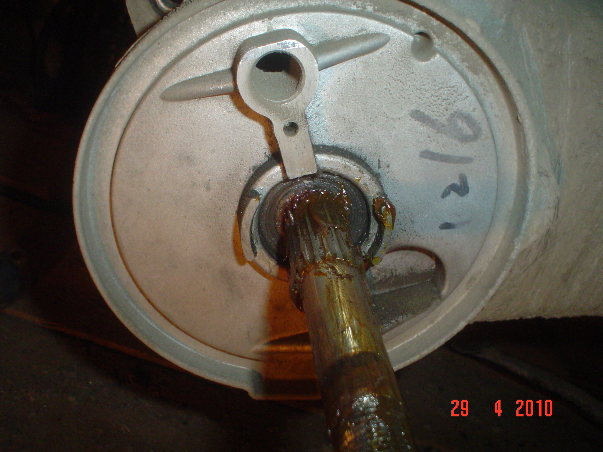

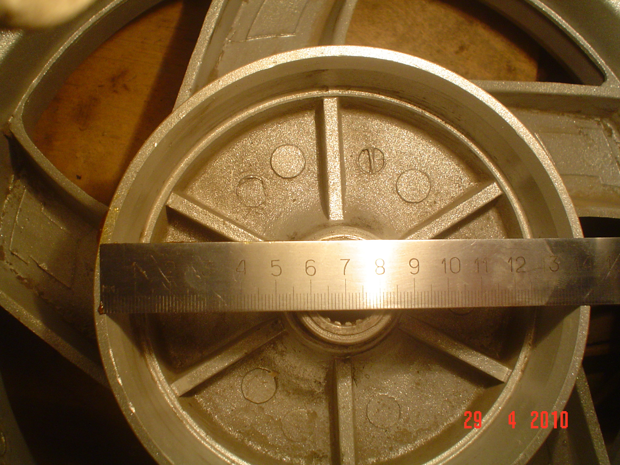

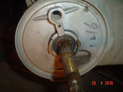

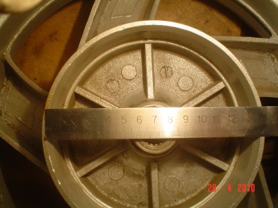

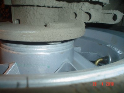

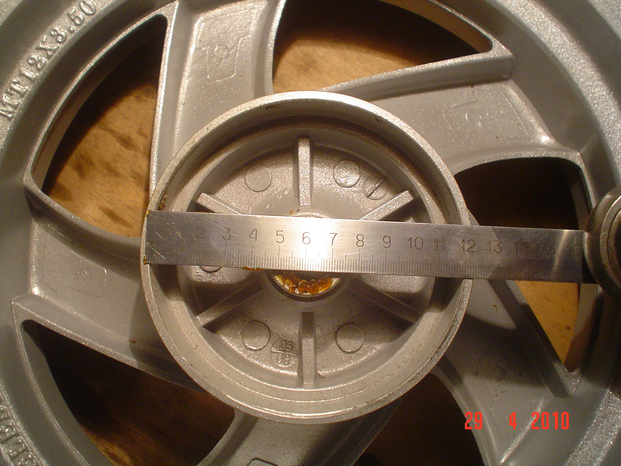

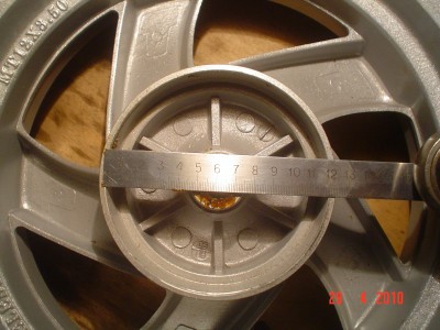

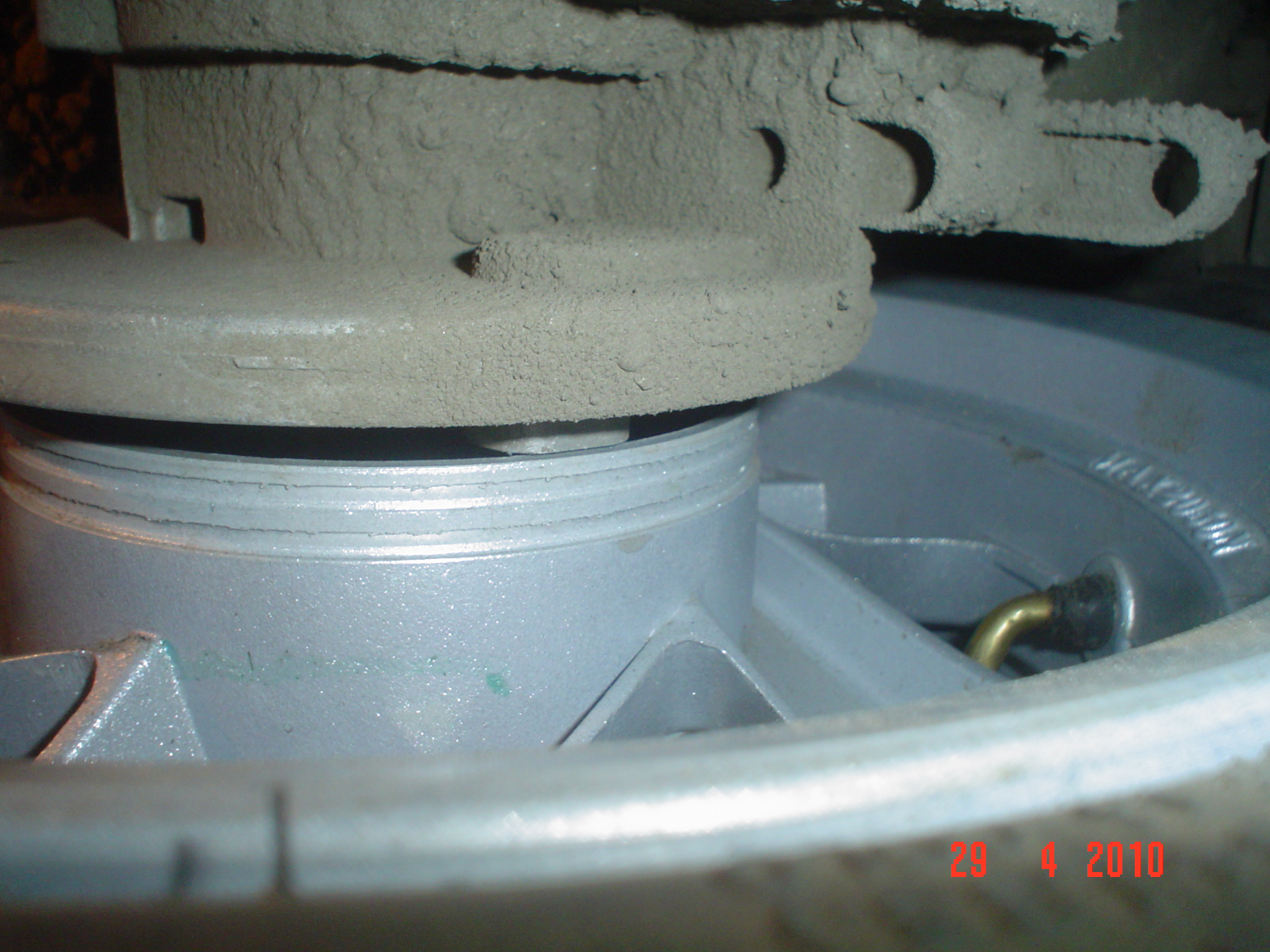

ну вот пришёл новый диск,я уже перебортировал резину,стал ставить и обнаружил что отлив под барабанный тормоз меньше на 20 мм.В итоге он упирается в выступающие части отлива картера вариатора.Думаю завтра сточить что нибудь,хорошо что тормозная система другая и это не актуально.Вот фото.
Комментарий к файлу: вот здесь трётся
DSC02342.JPG [ 1.31 MiB | Просмотров: 9773 ]
Комментарий к файлу: видно где упирается
DSC02353.JPG [ 1.14 MiB | Просмотров: 9773 ]
Комментарий к файлу: это новый диск
DSC02334.JPG [ 1.4 MiB | Просмотров: 9773 ]
Комментарий к файлу: это мой старый диск
DSC02324.JPG [ 1.39 MiB | Просмотров: 9773 ]

Вот до темы добрался. Вообщето эта неисправность рядовая, лечится элементарно, бюджетно и надолго. Главное уловить момент начала продольного люфта. На будущее: берётся обыкновенный керн и зенкуется по диаметру, с обоих сторон с + на стальную втулку. Требуется усидчивость и аккуратность. Молоток - не менее 250гр. Текие диски с зазенкованными втулками ходят дольше, чем живёт скутер....

Это был единственный вариант оставшийся у меня и я хотел так поступить.Но думал что это не надолго,хотя бы пока придёт новый диск,ведь это не колесо от тачки,а ВЕДУЩЕЕ колесо 130кг.скута.Сегодня сточил немного выступающие части на картере вариатора(те отливы что для крепления тормозных колодок)и установил новый диск(колесо).Ну а этот,с еле шевелящейся втулкой накерню как советуют,и оставлю в запас,мало ли что,не сдавать же его в цветмет.У нас тут дороги полная Ж...,так с ходу в ямы влетаешь!Впрочем это беда всей России.
 Заголовок сообщения: Re: люфт заднего колеса
СообщениеДобавлено: 01 Май 2010, 12:47
Прочекань, как я тебе сказал, и будет у тебя в запасе нормальный диск...
