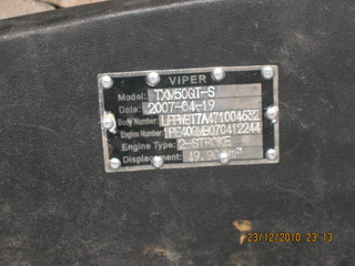

В унитазе шильдочка с моделью TXM50QT-S. Модель двига TXM50?
Для S.T.
У него глушитель с резонатором, а они стоят только на 2т.

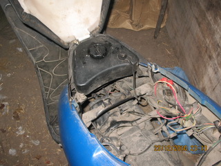

Если это 2Т, то где маслобак?

фоток движка нет, но до того как мне его отдали в подарок, переберали двигатель и подтвердили что он 2т,
Комментарий к файлу: А вот и маслобак на 2 литра
IMG_2500_изменение размера.JPG [ 52.1 KiB | Просмотров: 8090 ]
Комментарий к файлу: Шильдочка в унитазе
IMG_2499_изменение размера.JPG [ 42.65 KiB | Просмотров: 8090 ]

да, он таки 2т

ну так вон написано
1PE40QMB
и написано, что 2т)))

не, я по двигу смотрю а не по табличке...
