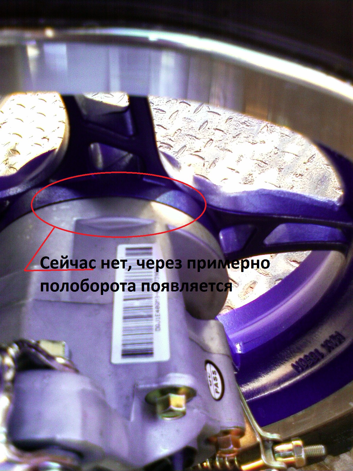

пока что выложу фото того, как колесо отходит(((
PH_0.jpg [ 553.85 KiB | Просмотров: 5310 ]

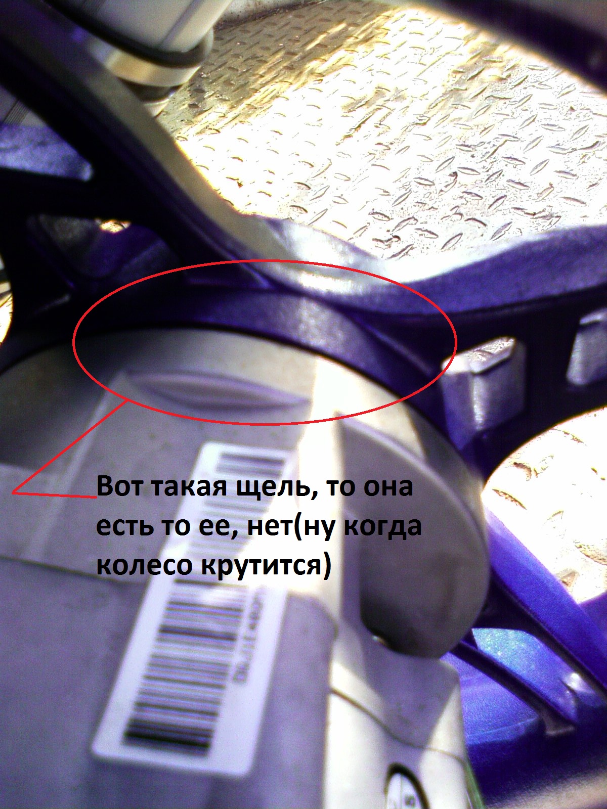

а вот через полоборота
PH_1.jpg [ 557.06 KiB | Просмотров: 5311 ]

СообщениеДобавлено: 02 Oct 2010, 18:47
А, это литьё, ни чего страшного.

конти
А может и не литьё,может и ось погнута.Нужно рассматривать все варианты.
WracK
При прокручивании колеса,как себя ведёт резина?Не виляет?На ходу скут не дёргает?
Посмотри,не виляет ли сама покрышка.
 Заголовок сообщения: Re: Отошло колесо!
СообщениеДобавлено: 02 Oct 2010, 19:09
Леший!
Чтобы произошла деформация оси заднего колеса, надо, по крайне мере, переехать эту ось бульдозером. На самом деле это просто дефект литья (Конти правильно определил....)

VVV
Не спорю,просто сталкивался и с такими экземплярами,поэтому и предположил *DONT_KNOW*

Спасибо всем!!! VVV и Конти можете мне объяснить этот дефект из-за чего произошел и можно ли дальше эксплуатировать скут.
Леший, скутер я уже загнал в дом, поэтому проверить твое предположение смогу только весной. Я сообщу дергается или нет.
