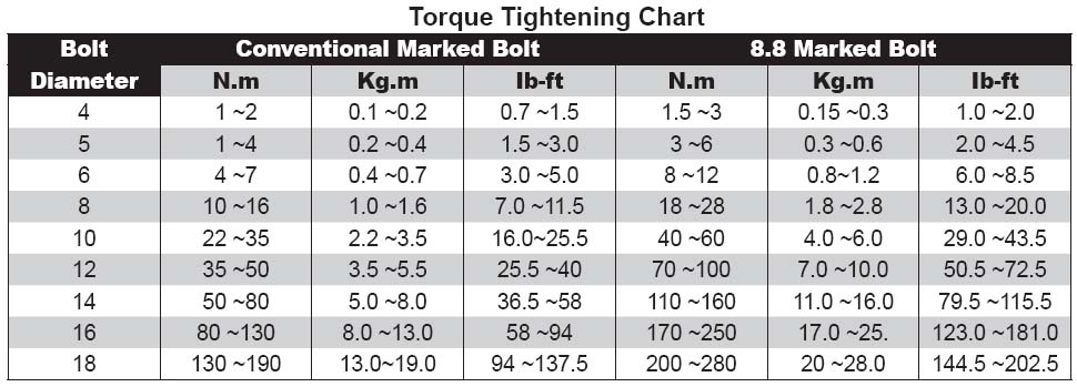

Карочь,купил такой ключ с параметрами 5-25 Nm.Собсвенно вопрос,нужно притенуть головку цилиндра на 139 qmb двигле ,так вот не знаю с какой затяжкой крутить nm? *DONT_KNOW* Темы чем-то подобные читал и писали,что где-то 10 nm пойдет,ну что-то не очень определенно.Хотелось бы услашать мнение и совет знающих людей. :)
 Заголовок сообщения: Re: Вопрос по динаметрическому ключику Nm,очень надо!!!
СообщениеДобавлено: 13 Oct 2010, 20:40
Есть такая таблица:

А можно сказать на сколько Nm оканчательная затяжка головки на 139 двигле . :)

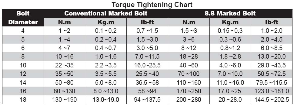

0,9кг\м или

Если исходя из тоблици ,то получается шпилька цилиндра-это болт на 8 и затяжка тогда где-то 11-16,я прав???

Главное чтобы там были шпильки на 8 а не на 7!

Блин,а как их определить,что они на 7 или 8?
СообщениеДобавлено: 13 Oct 2010, 21:20
gerom.nova
Просто, гайка на М8 пролетает, практически, на шпильке М7.
А вообще, есть такой инструмент, называется - штангенциркуль.
