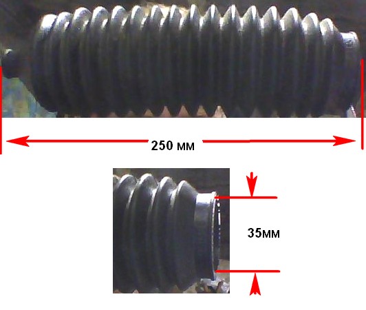

funix писал(а):
Off topic:
Нет в продаже и колхозы развалились, ........негде.
Угу..., согласен..., :CENS:ть негде
Это с кого то форда... с рулевых тяг, купил на авторынке
Изображение 002.jpg [ 36.65 KiB | Просмотров: 21898 ]
