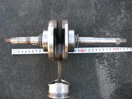

Имею китайца на 16 дюймовых колесах LEOPARD CITI BIKE 151 с мотором 157 qmj.После 5 тыс км. заклинил шатунный подшипник коленвала.Вот уже пол года ищу этот коленвал. Прошу не смеятся, но я объздил с ним в портфеле три страны и много городов - Москва,Киев,Харьков,Одесса,Сплит,Дубровник,Слал письма дилерам =без результата. Сам коленвал отличается от обычнего только длинной вала в сторону вариатора - на 20 мм длиннее из за 16 дюйм колес. В Китай не поеду. Живой этн запчасть не виднл никто,поэтому всегда показываю .В сети ничего не нашел. Если будет интерес прикреплю фото. ВОССТАНАВЛИВАТЬ НЕ БУДУ. Стоимость восстановления в 5 раз дороже нового и без гарантии

ДАЮ ФОТО
IMG_1535.JPG [ 43.09 KiB | Просмотров: 9349 ]

эмм, надо фото в большем разрешении и размере

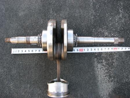

Скачать IMG_1535.JPG с WebFile.RU

длинна стандартного коленвала около 30 см, а моего 32,причем разница только в длинне вариаторной части.

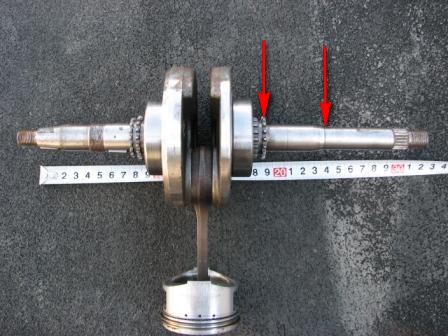

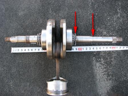

и я нашел в чём разница, расстояние между звездой грм и посадочным местом под шестерню кик-стартера, у стокового это 22мм а у этого это 50мм
IMG_1535.JPG [ 43.27 KiB | Просмотров: 9328 ]
