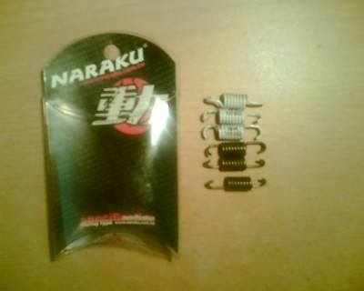

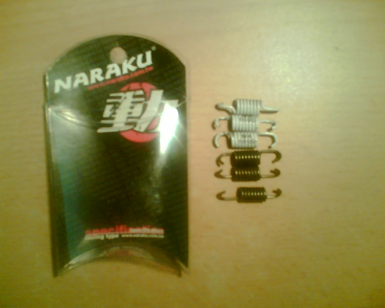

Помимо стока ставил белые с надписью 1000; чёрные с надписью 1500; и красные с надписью 2000. Может это подделка? Если так, то обидно 13 евро отдал за них. :'( Но красные жёсткие, еле натянул.
Сейчас сфоткаю, правда только белые и сток, так как красные сечас установлены, а чёрные на другом сцеплении в сарайчике.
К сожалению на мобилу, фотик песка в обьектив хапнул :'( всё не слава богу :-D

И что, нет разницы, белые или красные пружины?

я не вижу разницы.

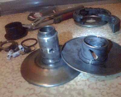

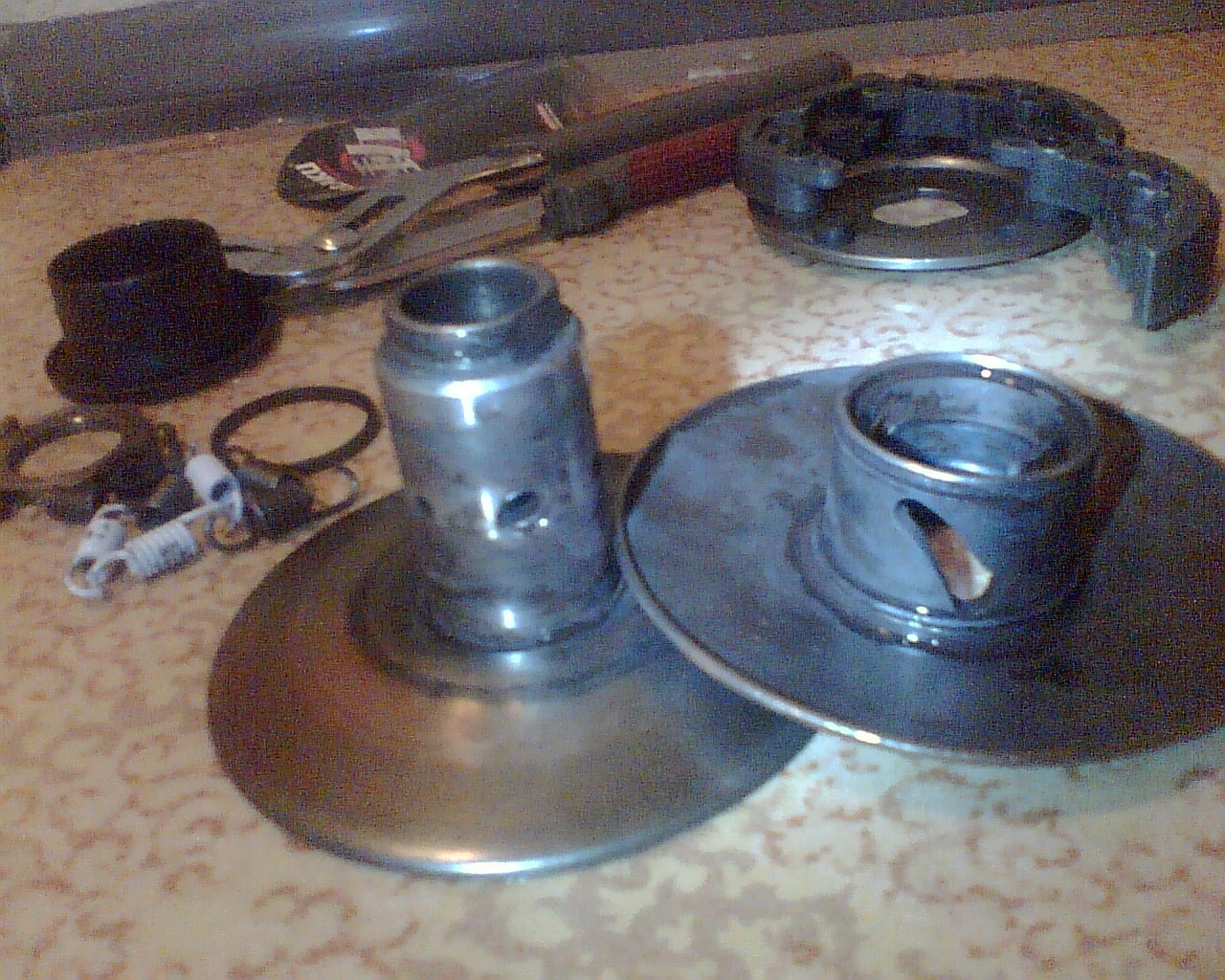

Я купил грузы на 4,8 гр. и комплект пружин. После установки остался стартом доволен, но не долго, ремень порвало через 10 - 15 км.
Причину быстро нашёл: подвисающий торк (на фото)
Так вот я думаю, может эти пружины и не работали вовсе, а просто ремень буксовал?
Купил новый торк, ну дальше вы знаете мою проблему.
Блин дурацки всё выглядит!
