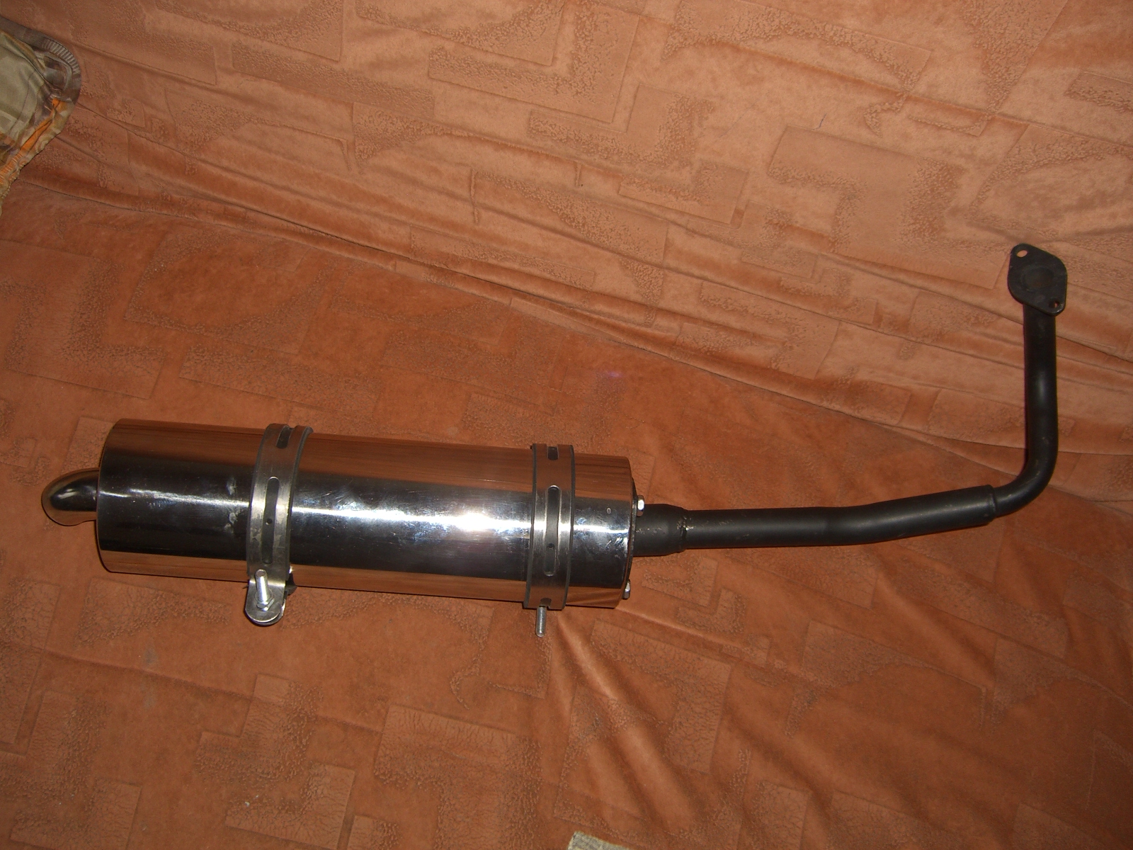

Подскажите пожалуйста кто знает, подойдет ли по шпилькам и геометрии колено от кубатуры на 139qmb. Купил прямоток с хомутовым креплением с коленом для 139qmb. Сечение данного колена 18мм думаю для 90ссBGM этого маловато, вот и хочу замениь на кубатурное колено.

С чего это ты решил, что маловато?

У головки Бгм увеличенные клапана и расширены впускной-выпускной каналы.Впускной тракт расточен под 20-21 мм.

у стандартных колен от кубатурника(157 движок) диаметр 20 мм . поэтому , когда я себе устанавливал прямоток , колено варил полностью с нуля .

Надо мерить не диаметр выпускного тракта, а привалочные размеры : шпилька-отверстие. Насколько мне память не изменяет, БГМ -ские (90сс) размеры, выпускного колектора не требует переделки (переварки) стокового (50сс) выпускного приёмного тракта.

Ну думаю 20мм в сечении лучше чем 18мм для 139qmb самое оно, только меня интересует на кубатуре колено кроме проходного сечения чем нибудь отличается от полтосного ,там размеры - длина, угол под которым оно стоит к двигателю?
Варить я ничего не хочу, глушитель разборный на банку и колено,есть возможность поменять на колено от кубатуры вот и спрашиваю встанет ли оно без переделок.
если глашак круглый как сток и варик длинный - встанет . в моём случае глушак овальный и входное отверстие на нём было 32 мм , вот и пришлось варить . с головки входное отверстие на колене у меня 25 мм .

От кубатуры подходит только крепление к голове, и больше ни чего. Длина и угол колена совсем разные чем у 139QMB. Я тоже себе хотел поставить от кубатуры, но обламался когда хотел уже ставить. Даже близко не подошло.. :'(

Значит все же не получится установить более широкое колено без доработок, очень жаль. :(

колено вообще у всех разное должно быть, его форма зависит от места крепления основного глушителя, формы рамы и прибабахов на ней
